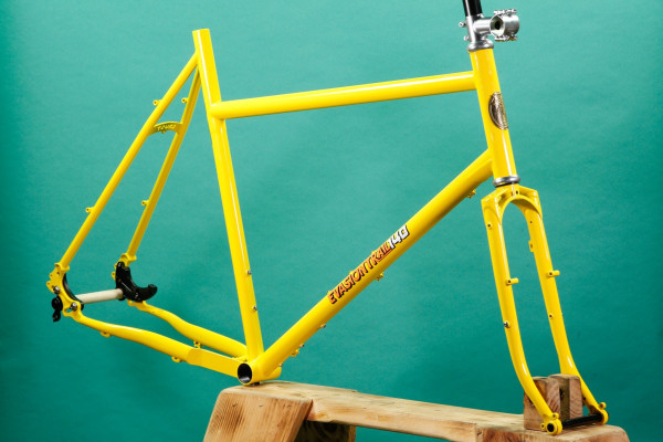

Een Crust Evasion (ik vind die voorvorkbrug zo mooi):
https://crustbikes.com/collections/fram ... 6139323703
Het is al een klein wonder dat een hippe Amerikaanse framebouwer een frame geschikt voor Rohloff heeft maar een riem gaat nog te ver...
Je kunt ook alleen de vork kopen :D ,
