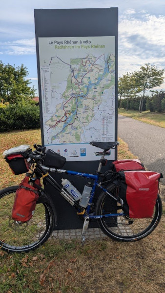

Mooi project! Ik had hetzelfde idee, en die is nu te koop. (Maar ik vraag er wel meer voor dan jouw genoemde budget.) Toevallig exact hetzelfde frame in dezelfde maat. Misschien geeft het je inspiratie. (Of heb je zelf interesse?)
Meer foto's: https://imgur.com/a/MB4Tv6G

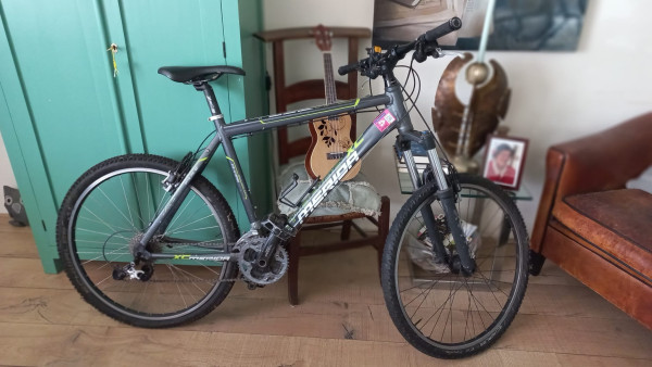

Goedemiddag ik ben nieuw hier op dit forum. Mijn naam is Hein en ik ga volgend jaar eind maart op fietsreis naar Santiago de Compostella. Daar wil ik mijn mtb voor gebruiken en ombouwen tot toerfiets. Ik heb mij aangemeld om hier met jullie over te dicusieren en vooral om te leren en tips te krijgen die mijn avontuur mogelijk gaan maken. Bij deze een foto van mijn fiets.
HeinPinkFloyd1972 schreef:
do 11 sep, 2025 11:02
Goedemiddag ik ben nieuw hier op dit forum. Mijn naam is Hein en ik ga volgend jaar eind maart op fietsreis naar Santiago de Compostella. Daar wil ik mijn mtb voor gebruiken en ombouwen tot toerfiets. Ik heb mij aangemeld om hier met jullie over te dicusieren en vooral om te leren en tips te krijgen die mijn avontuur mogelijk gaan maken. Bij deze een foto van mijn fiets. Afbeelding van WhatsApp op 2025-09-11 om 10.44.29_4d1ee217.jpg
[...]ik ga volgend jaar eind maart op fietsreis naar Santiago de Compostella. Daar wil ik mijn mtb voor gebruiken en ombouwen tot toerfiets.
Dat kan prima, op de foto zie ik dat je montagemogelijkheid op je frame hebt voor een achterdrager. Schroef er een fatsoenlijke drager op zoals bijvoorbeeld van een merk als Tubus of Racktime. Vaak prima op marktplaats te scoren voor veel minder dan de nieuwprijs.
Ook een setje lekker brede asfalt-georienteerde banden is aan te raden. Een Schwalbe Big Apple in 50mm breed is bijvoorbeeld helemaal prima en kost je de wereld niet.
Als je budget het toelaat dan zou je de verende voorvork nog kunnen vervangen voor een vaste, dat topic van Tuanis van laatst is daarin een prima voorbeeld.
Kijk ook even kritisch naar de wielen, laat een goede wielbouwer even naar je spaakspanning kijken en ook de slijtage van het velgremvlak aan de zijkant van de velg. Als je het echt luxe wil doen kan een nieuw achterwiel van een goede kwaliteit vaak geen kwaad. Denk dan bijvoorbeeld aan een Ryde Sputnik velg met Shimano Deore naaf, zoals bijvoorbeeld hier te koop:
https://www.bike4travel.nl/wielen/5422- ... chter.html
Verder wordt zo'n oude mountainbike vaak wel blij van een stukje tijd, liefde en onderhoud erin steken met bijvoorbeeld wat vet her&der, kritisch kijken naar ketting en tandwielen en nieuwe schakelkabels binnen&buiten. Normaal ook remkabels maar die hoeven bij de jouwe natuurlijk niet, met die fraaie hydraulische Magura velgremmen die er al op zitten.

Hein, dat is een prima fietsje!
Alles nalopen. Aandrijving en velgen moeten in goede staat zijn.
Goede achterdrager erop (Tubus is bij rose vaak goedkoop), paar big apples en ik zou een stuur met back sweep plaatsen. En lekker op pad.. 8)

De oude mountainbikes waaronder ook de giant teraggo waren ook de eerste reisfietsen. Echt reisfietsen bestaan nog niet zo heel lang.
Het is ook daarom dat je op die oude mountainbikes bevestiging puntjes hebben op de voorvork zodat er een voordrager opgezet kon worden.
Dat is alleen nog maar meer bewijs dat die mountainbikes meer dan geschikt zijn.
Met jou budget is het een zeer aantrekkelijke en zeer goede optie. Je hebt een stevige fiets waar je veel aan kunt aanpassen. Hij al ook volledig naar eigen smaak zijn. Met een oude Koga is je fiets natuurlijk meteen kant en klaar. Maar dan kun je er zelf niet zo gek veel meer aan doen (wat ook helemaal niet hoeft natuurlijk). Maar het is een van de voordelen van een oude mountainbike.
Er is wel een aandachtspuntje. De cranktset van de giant terrago en veel andere oude fietsen is van de stx reeks. een van mijn voorbladen is versleten en helaas zijn die niet meer verkrijgbaar. Dus daar even extra aandacht voor wanneer je een fiets koopt. Dus ofwel een kopen die erg goede voorbladen heeft. Of het in je budget voorzien dat je nu of binnenkort een nieuwe crank erop moet zetten wanneer ze al wat versleten zijn.
Zit je lekker op je mountainbike? Fiets je er wel eens langer dan 1,5 uur op, en dan lange rechte stukken? Naar Santiago rijdt je niet de hele tijd op een wisselend mtb parcour.
Je kan zeker met die fiets op reis, en zithouding is persoonlijk, maar mijn ervaring is dat je met een reisfiets (tourfiets/hybride geometrie) veel fijner zit op lange rechte stukken. Onder andere doordat de trapas lager bij de grond zit. Je zit als het ware meer tussen de wielen, zwaartepunt lager, dan 'op de fiets'. Beetje moeilijk uitleggen, maar het verschil in vermoeidheid van je lichaam, niet alleen je benen, is er wel degelijk na uren fietsen.
Mijn tip zou zijn, ga lange stukken met je mountainbike fietsen, als je dit nog niet doet, en maak telkens kleine aanpassingen om het naar je zin te maken.
...ik ga volgend jaar eind maart op fietsreis naar Santiago de Compostella. Daar wil ik mijn mtb voor gebruiken en ombouwen tot toerfiets.
Ik ben zelf in 2011 op een MTB naar Santiago de Compostela gereden. Het kan heel goed, mits je oplossingen vindt voor enkele beperkingen van jouw MTB.
In mijn advies houd ik er rekening mee dat jouw MTB al oud is en dat als je na de tocht naar Santiago meer lange fietsreizen wilt maken, je waarschijnlijk een meer geschikte fiets zult aanschaffen. Daarom beperk ik me tot aanpassingen die niet veel kosten.
Gelukkig heeft jouw frame schroefgaten voor het monteren van een achterdrager. Net als anderen hierboven raad ik je een Tubus drager aan. Daar kun je twee tassen aan vasthangen en eventueel een dragertas bovenop zetten. Ortlieb heeft mooie tassen.
De geveerde voorvork is niet geschikt voor vóórtassen. Om toch een redelijke gewichtsverdelingverdeling tussen voor en achter te krijgen, raad ik je een stuurtas aan, voor spullen die je altijd bij de hand wilt hebben, en die je ook gemakkelijk kunt meenemen als je een winkel of terras bezoekt. Verder ook een frametas voor kleine, zware dingen.
Frametassen zijn relatief erg duur qua verhouding volume/prijs. Ze zijn ook erg framemaat-afhankelijk. Daarom raad ik je een goedkope frametas van Lidl aan (webshop). Niet duur (€14,99), maar ook niet erg degelijk. De rits is niet robuust. Je moet er voorzichtig mee omgaan en niet te veel in de tas willen proppen. Als je je daaraan houdt, gaat hij zeker de reis naar Santiago mee.
Ook de ‘bikepacking’ zadeltas van Lidl is een goedkope uitbreiding van je pakruimte. Je moet er geen zware spullen instoppen (max 5 kg), maar voor kleding, slippers of een compacte slaapzak is hij heel geschikt.
Verder, zoals hierboven aangeraden, banden zonder noppen, aannemend dat je verharde wegen gaat volgen. Ik heb zelf de Langs Oude Wegen route van Clemens Sweerman gevolgd. Heel mooi!
Een stuur dat je meer keuze geeft in hand- en rijposities is zeker aan te bevelen.
Nieuwe ketting : ik kon niet goed zien of je vóór 2 of 3 kettingbladen hebt. Als het er 3 zijn, is je ketting veel te lang. Op de foto hangt je derailleur al spanningsloos op het tweede voorblad.
Een ander zadel lijkt me niet nodig ; wel vooraf je zitvlak laten wennen aan dagafstanden van 80-120 km.
Houd er rekening mee dat in maart-april veel campings in Frankrijk nog gesloten zijn.
