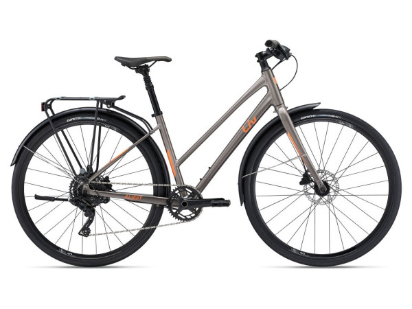

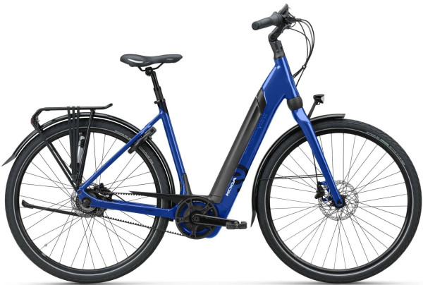

Ik kan de beredenering van Koga en andere merken wel begrijpen. Men wil een verende zadelpen en een sloping bovenbuis, daardoor is de zadelbuis van het frame korter. Met een langere achterbrug vanwege de trend van dikke banden en ebikes met middenmotor zouden die verbindingsstangen van de achterdrager heel lang worden. Bijvoorbeeld dit:
Dat ziet er gek uit. Zo'n beugel is waarschijnlijk ook sterker dan ronde buisjes. Er zit een duidelijk profiel in die beugel, terwijl een rond buisje makkelijker buigt en zwiept.
