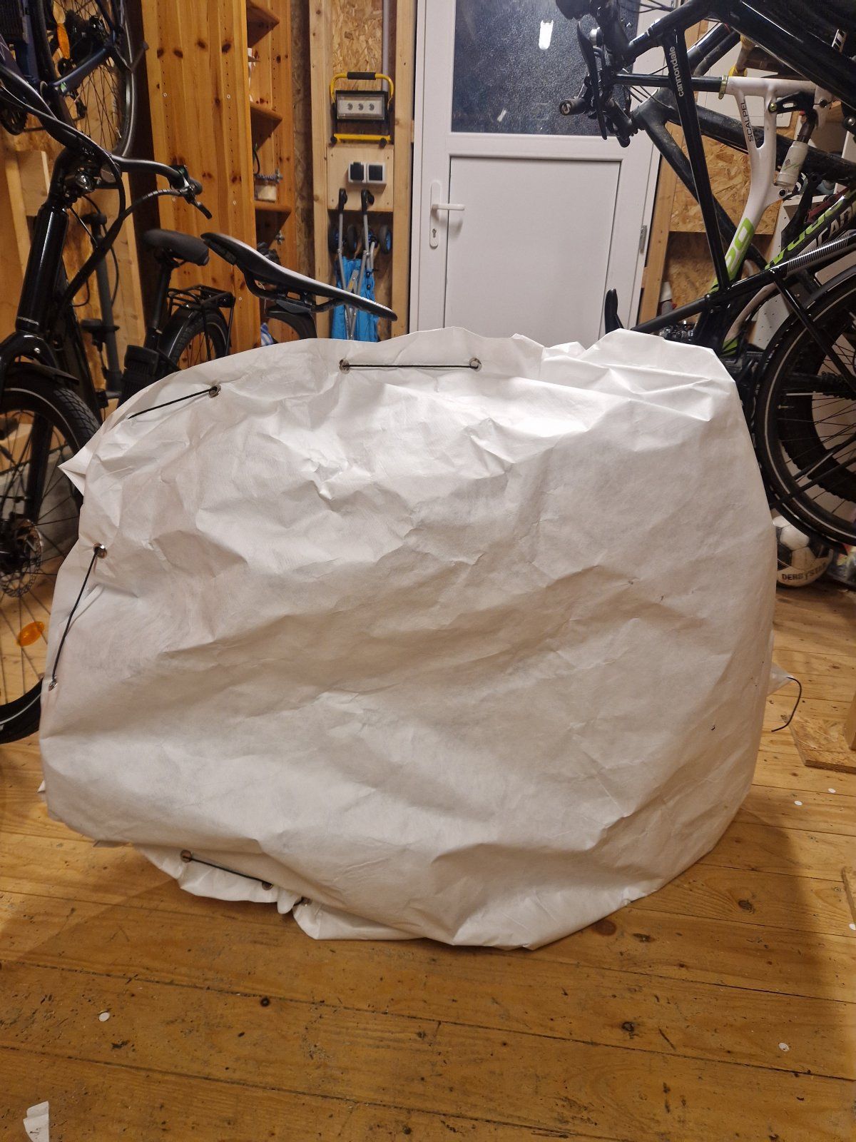

Waarom moeilijk doen als het met tyvek kan, aldus een reiziger op een Duits mtb forum. Hij heeft al meerdere ritten met de trein/ ICE op deze manier gemaakt.
Voor onze 'nieuwe' tent heb ik nog een stuk tyvek nodig, als grondzeil. Dus extra stuk bestellen en creativiteit toepassen.
