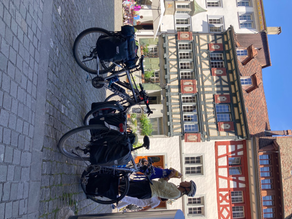

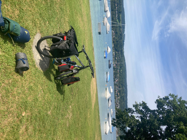

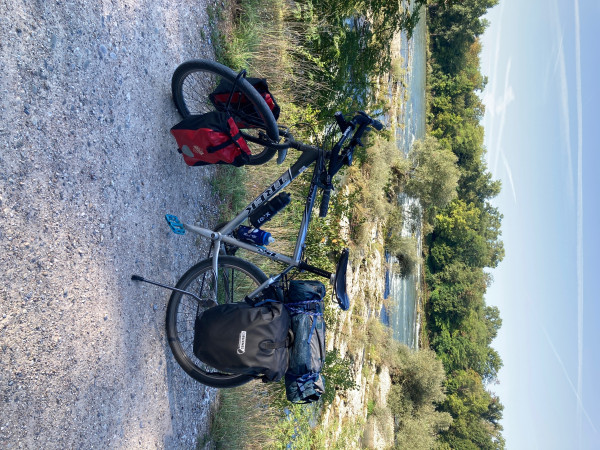

We zijn inmiddels in Basel!
Alles naar wens en ben er erg tevreden mee!😀
Nu nog testen in de bergen!
Hallo,
Nog wat plaatjes:
