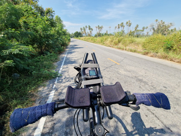

Mijn persoonlijke voorkeur: comfortabele zachte minihanddoekjes rond de handvatten bevestigen met elastiekjes. Zacht, dempend, luxegevoel, absorbeert al het zweet, makkelijk wasbaar, handen kunnen vrij blijven zweten (en dus afkoelen) bij heet weer. Maar ik heb de indruk dat ik ongeveer de enige (idioot?) ben die dit doet. 😅
