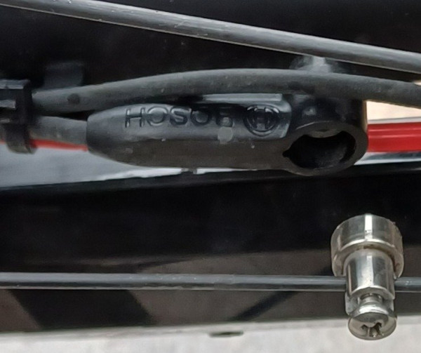

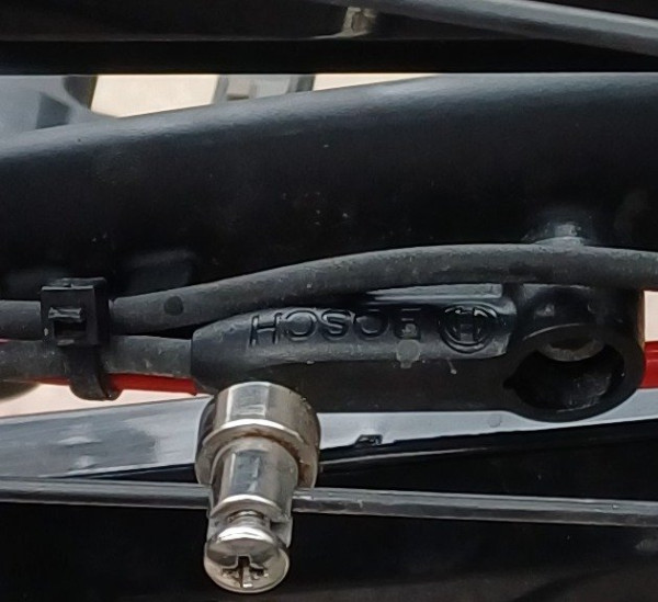

Ander ding: als ik deze 'ver' en 'dichtbij' de as plaats doen ze het beide. Met welke positie kun je het 'snelst' met de ebike gaan? Of heeft de verre en dichtbij-positie geen invloed op de snelheid waarmee de fiets ondersteunt wordt?
tag:Bedankt voor je bericht, zal morgen eens kijken waar dat streepje precies zitRianGeenen schreef: ↑zo 03 aug, 2025 21:33Het is op de foto lastig te zien maar er zit een streepje op de sensor, daar zou de magneet langs moeten gaan.
En of die magneet nu dicht bij de naaf of dichtbij de velg zit, de tijd die nodig is voor 1 omwenteling bij een bepaalde snelheid is gelijk.
Bij een fiets kilometerteller maakt het ook niet waar je het magneetje en de sensor plaatst.
Btw, deden ze trouwens niet opvoeren door de sensor verder naar buiten te plaatsen richting de velg?RianGeenen schreef: ↑zo 03 aug, 2025 21:33Het is op de foto lastig te zien maar er zit een streepje op de sensor, daar zou de magneet langs moeten gaan.
Ze deden dat door de sensor te verplaatsen naar de crank positiefietsfan924 schreef: ↑zo 03 aug, 2025 21:52Btw, deden ze trouwens niet opvoeren door de sensor verder naar buiten te plaatsen richting de velg?
