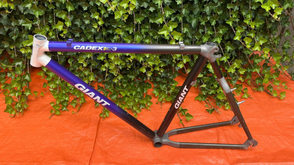

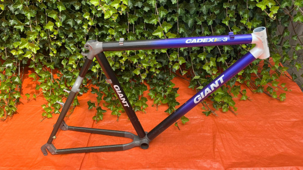

Een frame zoals deze, carbon buizen met cromo lugs. :)
Als je echt vanaf nul wilt beginnen op te bouwen is dit een leuke frame?
Kan je ook nog eerst laten spuiten in een gewenste kleur en dan eigen decals er op plakken.
Dit frame kun je van me overnemen voor weinig, heb jij toch geen interesse dan hopelijk iemand anders hier? :)

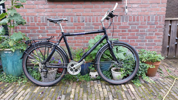

de atx-modellen van giant (met veelal alu frame en stalen voorvork) zijn bijvoorbeeld de escaper, bronco, coldrock en terrago van bepaalde jaargangen (en kleur/uitvoering).
gezien je lengte heb je waarschijnlijk framemaat 23,5 inch of in stalen frame 24 inch nodig. 21,5 of in staal 22 inch kan misschien ook, dat hangt af van je lichaamsbouw en hoe je op een fiets zit.
bijvoorbeeld zo iets: (en dan misschien een maatje groter)
bij een terraliner denk ik niet aan de oval, maar aan bijvoorbeeld zo eentje: https://www.marktplaats.nl/v/fietsen-en ... -aluminium
(ik heb er zo eentje in nette staat nu staan, ik stuur je een pb))
daar passen banden tot en met dikte 47-622 of zelf 50 -622 in. en het geeft een heerlijke fiets.
