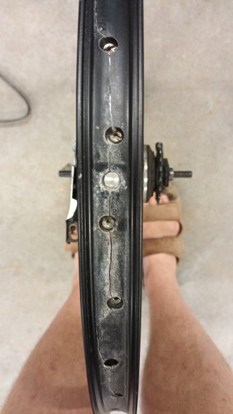

OK het lijkt dat de velg ook een klap heeft gehad. ( ik kijk op mobiel dus misschien verkeerd)
Je ziet een stukje reflectieband van de buitenband uitsteken. De velg is nog net zo recht/krom als pak en beet een jaar geleden. Mijn spaaksleutel past niet op deze nippels, ze zijn dikker dan 3,5.
In ieder geval weer een mooi excuus om die ook aan te schaffen, en inderdaad lijkt 1 nippel aan een kromme spaak te zitten.
Nou, dat liep niet helemaal hoe ik het had gehoopt. Een stuggere band betekend dat iets anders moet buigen.
18.888 km, 0 gebroken spaken. Nieuw wiel is besteld.
Te weinig ervaring zou dit met een dubbel gebuste velg voorkomen kunnen worden. Persoonlijk denk ik van wel.

Oké, ik was misschien onduidelijk. Het is tijdens het rijden gebeurt. Het monteren van de band was geen probleem. Na een kleine week lekke band aan de velgkant, dus ik op pad met een nieuw velglint en een plaksetje maar het wiel is op. Ik vind het prima met deze kilometerstand.

Welk merk en type velg?
Kom ik op terug, de fiets staat nu ergens anders. Dat is het grote nadeel van bakfietsen/cargobikes, je hebt een grote bus of flinke aanhangwagen nodig om ze te vervoeren als ze stuk zijn.
