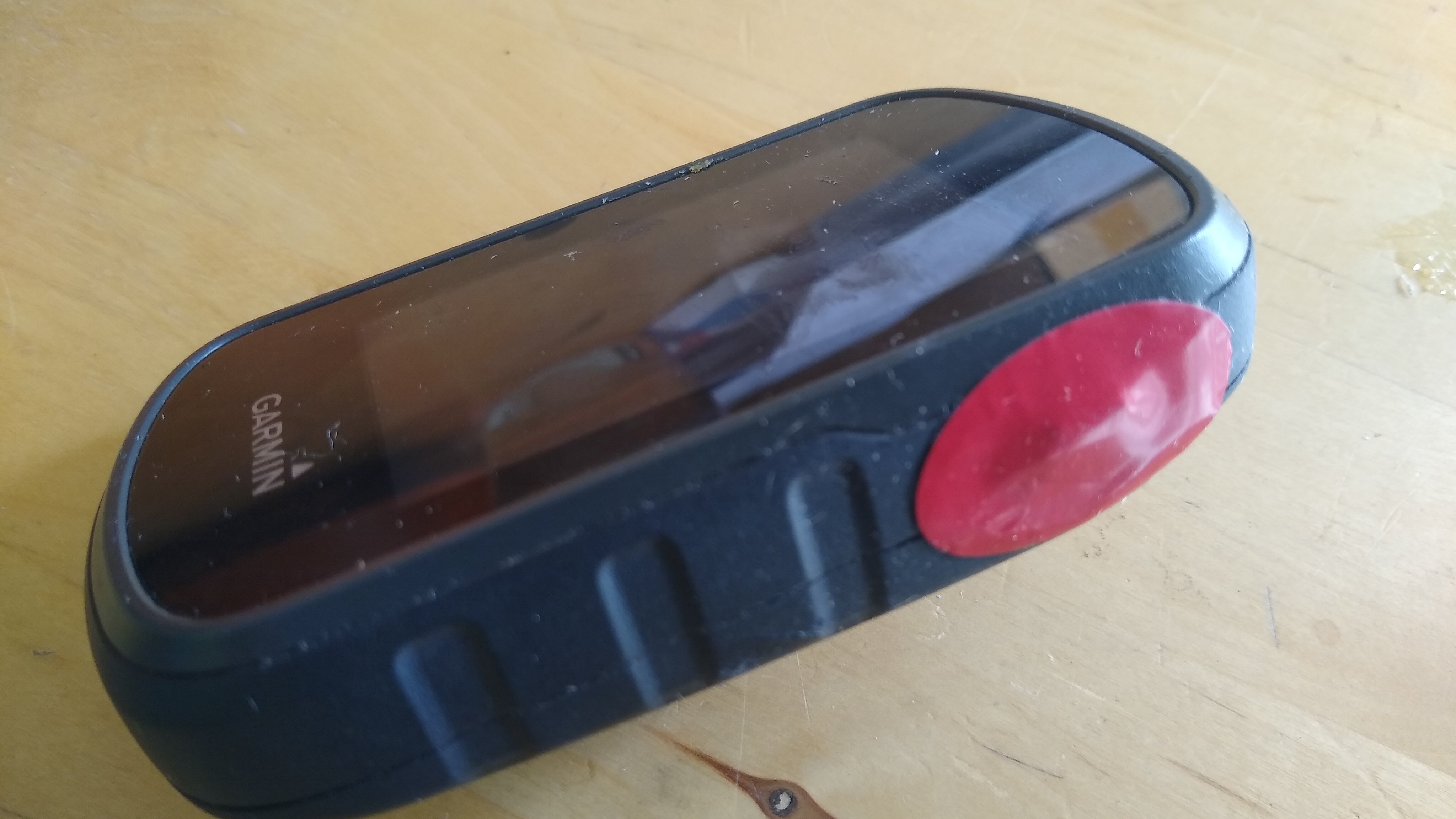

Ik had met mijn etrex 35 touch hetzelfde: rubbertje boven de schakelaar laat los. Wat overblijft is een ovaalvormig gat. Repareren is simpel, zonder kosten en zonder de GPS uit elkaar te halen. Snij een stukje van een plastic gum op maat, zodat het stukje kan schuiven in de ovale opening. Plaats het stukje gum op de schakelaar en snijdt het af net boven de rubber rand van de gps. Check of het gummetje de schakelaar goed bedient. Om het geheel waterdicht te krijgen heb ik een zelfplakkend bandenplakkertje (Decathlon, 2 euro voor een doosje) er overheen geplakt. Lang aandrukken (verwarmen) en het zit weer voor jaren. Zie foto.
Op youtube zijn meerdere filmpjes met vergelijkbare oplossingen.

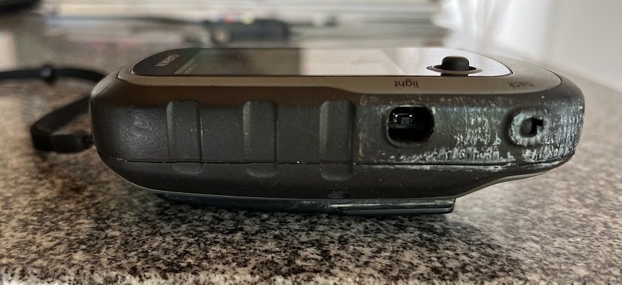

Bij een 4-weekse fietstocht zijn 4 van de 5 drukknoppen van mijn Etrex-30 kapot gegaan. Gelukkig waren de gaatjes in het begin nog klein en heb ik ze met tape afgeplakt, zodat bediening mogelijk bleef.
De foto hieronder is nadat de tape verwijderd is. Bij de aan/uit schakelaar ('light') is de drukverbinding al uitgevallen.
Ik heb de eerdere oplossingen in dit draadje bekeken en enkele youtube videos. Op internet vind je ook losse onderdelen te koop :
  • losse drukknoppen, die je in de openingen kunt plaatsen (€12,99 incl. porto voor een setje van 7, bij www.etsy.com)
  • een rubber hoesje dat je over de Etrex kunt schuiven (€11,79 incl. porto bij www.fruugo.nl of €9,00 + €4,95 porto bij ANWB)
Ik heb beide besteld. De knoppenset werd verstuurd vanuit Italie en viel na een week in de brievenbus. Het hoesje van fruugo arriveerde na ca. 2 weken. Op de eerste foto hieronder zie je de losse knoppen en de opvulling bij de aan/uit schakelaar. De drukknoppen passen goed in de holtes, maar je moet de ring wel vastlijmen en ze sluiten niet waterdicht af. Een stevige, rekbare plakband kan waarschijnlijk wel voor een waterdichte afsluiting zorgen. Rechts de losse hoes.
Het hoesje pasje past mooi, maar je hebt er niet voldoende aan als een drukverbinding al uitgevallen is.
Mijn advies :
  • als de drukknoppen van je Etrex nog heel zijn, monteer dan zo'n hoesje. Het verlengt de levensduur van de knoppen waarschijnlijk aanzienlijk en de Etrex blijft waterdicht.
  • Als de knoppen al doorgebroken zijn, is huisvlijt met tiewraps (zie topic Kees Swart) of op maat gesneden stukjes gum te overwegen, óf aankoop van een setje knoppen. Met een hoesje er overheen blijft het apparaat semi-waterdicht (wel bij regen ; niet als hij in het water valt).
PS : ik kreeg van een gebruiker als commentaar dat het hoesje prima werkt om intacte drukknoppen te beschermen. Maar het hoesje werkt waarschijnlijk averechts als de drukknoppen vervangen zijn en niet goed afgedicht, omdat het hoesje een opvangbakje voor regen vormt. Het water kan langs kieren en capillairen naar binnen dringen.

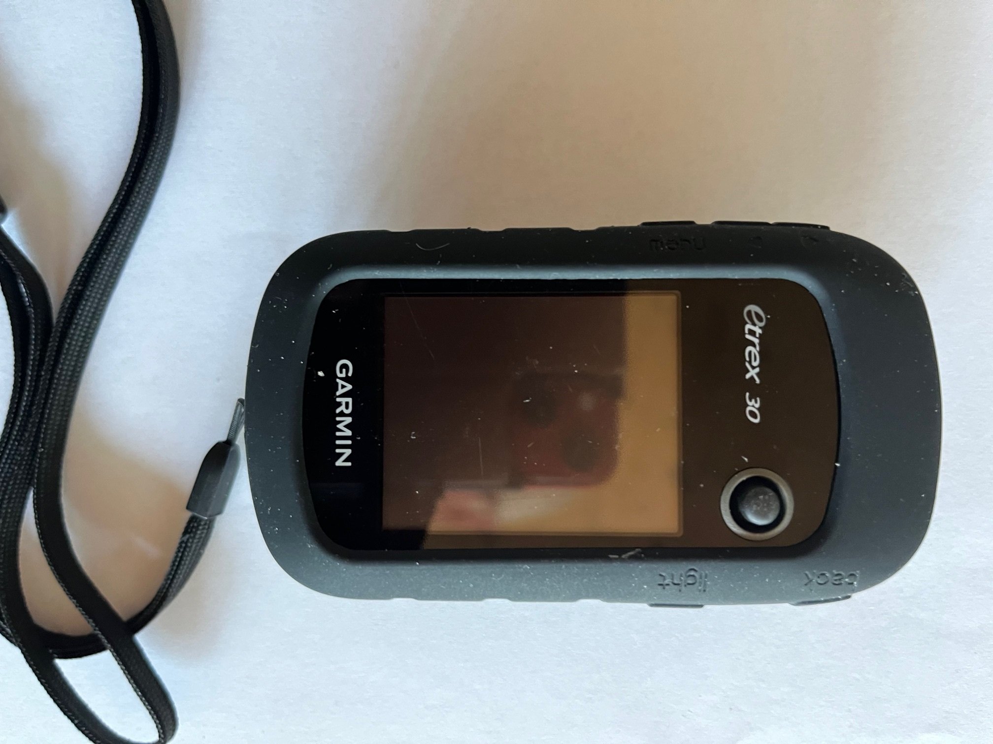

Als iemand nog een gereviseerde Etrex 30 (met de Russische onderdelen die al een tijd niet meer te koop zijn, zo oud is dit topic inmiddels) wil hebben stuur maar een PB. Hier zit een blauwe hoes om al zou het rubber nu weer jaren mee moeten kunnen, ik heb toestel daarna eigenlijk nauwelijks meer gebruikt, dus vetten en zuren hebben zich niet in kunnen vreten.
