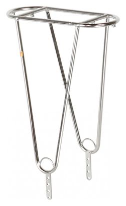

Het pièce de résistance is de Velo Orange Randonneur voordager met geintegreerde decaleur. Hier links op de foto.
Hieronder nog een plaatje van het web:
Deze drager wordt in vier varianten geproduceerd: Met en zonder decaleur, en met oogjes of met bevestiging op de cantilevernokken. Ik wil met decaleur en oogjes, maar laat die nou net uit productie zijn en nergens meer te krijgen. Dus ik ging naar Libertecycles om te kijken en te overleggen wat voor alternatieven er nog zijn. Bijvoorbeeld het Velo Orange Flat Pack Rack met decalaur, of een losse decaleur aan het balhoofd. Daarom was ik met m'n fiets naar Wageningen gegaan, dan konden we ter plaatse passen en meten.
Maar hoewel volgens de website niet meer verkrijgbaar, haalde Johan uit z'n diepe magazijn nog het juiste Randonneurrackje met decaleur. De allerlaatste van West-Europa, denk ik. Dus ik was meteen de koning te rijk, en daarna schoot het snel op met de boodschappenlijst.

Voordrager
De voordrager is een Velo Orange Randonneur Rack met geïntegreerde decaleur om de randonneurtas aan vast te maken.
De bedoeling is dat de randonneurtas dicht boven het voorwiel zit en dicht op het balhoofd voor een zo gunstig mogelijke positie van het gewicht.
Maar ik loop hier meteen tegen het volgende probleem aan: als ik het randonneur rack precies horizontaal plaats zit hij al op de band. En dan zit er nog geen spatbord tussen! Hadden de oogjes op de vork nu 5mm hoger gezeten, geen centje pijn. Maar dat zitten ze niet. Het daalt bij mij in dat dit frame dus echt niet ontworpen is voor 32mm banden.
En dan moet het voorrek ook nog aan de vorkkroon gefixeerd worden met een RVS strip. Hoe moet die daar dan nog tussen, inclusief moer of bout?
Dit is die RVS strip/haak om de drager mee aan de vorkkroon te bouten.
Bij een droogpassing met het spatbord zie je dat de drager de voorzijde van het spatbord op de band drukt.
Een hopeloze situatie?
