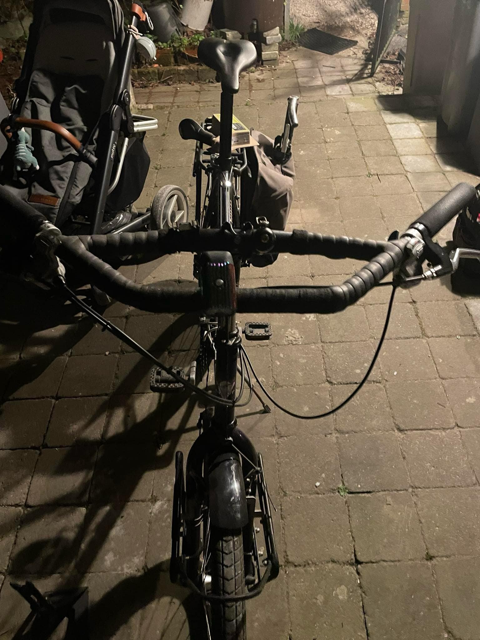

Ik had voor mijn fiets een oud setje hydraulische magura velgremmen liggen. Deze kan/wil ik zelf niet erop zetten. Mede omdat ik er gewoonweg geen tijd voor heb om dat allemaal uit te zoeken. Het is me echter nog steeds niet gelukt om naar de fietsenmaker te gaan hiervoor.
Ergens begin ik ook een beetje te twijfelen over jet feit of ik de magura remmen er perse op wil hebben. Een goed setje v-brakes kan misschien wel gewoon goed zijn. Ik heb gemerkt dat mijn magura setje al wat schoonmaakwerk nodig heeft aangezien hij niet gelijkmatig remt. En wellicht is de fietsenmaker daarom ook niet zo happig om die te installeren voor mij.
Om dus de piste van de v-brakes wat verder te bekijken zou ik hier graag wat tips over krijgen. Welk merk/type neem ik best? En welke remblokjes kan ik het best gebruiken?
Zijn die nieuwe kantileverstjes de moeite. Daarmee bedoel ik dat systeem dat op kantilevers lijkt maar veel harder remt. Sorry kom even niet op de naam.
De optie van v-brakes zou ik ook nemen om toch weer een beetje te besparen op de kosten. Ik kan de magura's dan weer verkopen en er misschien een leuk setje v'brakes mee financieren.

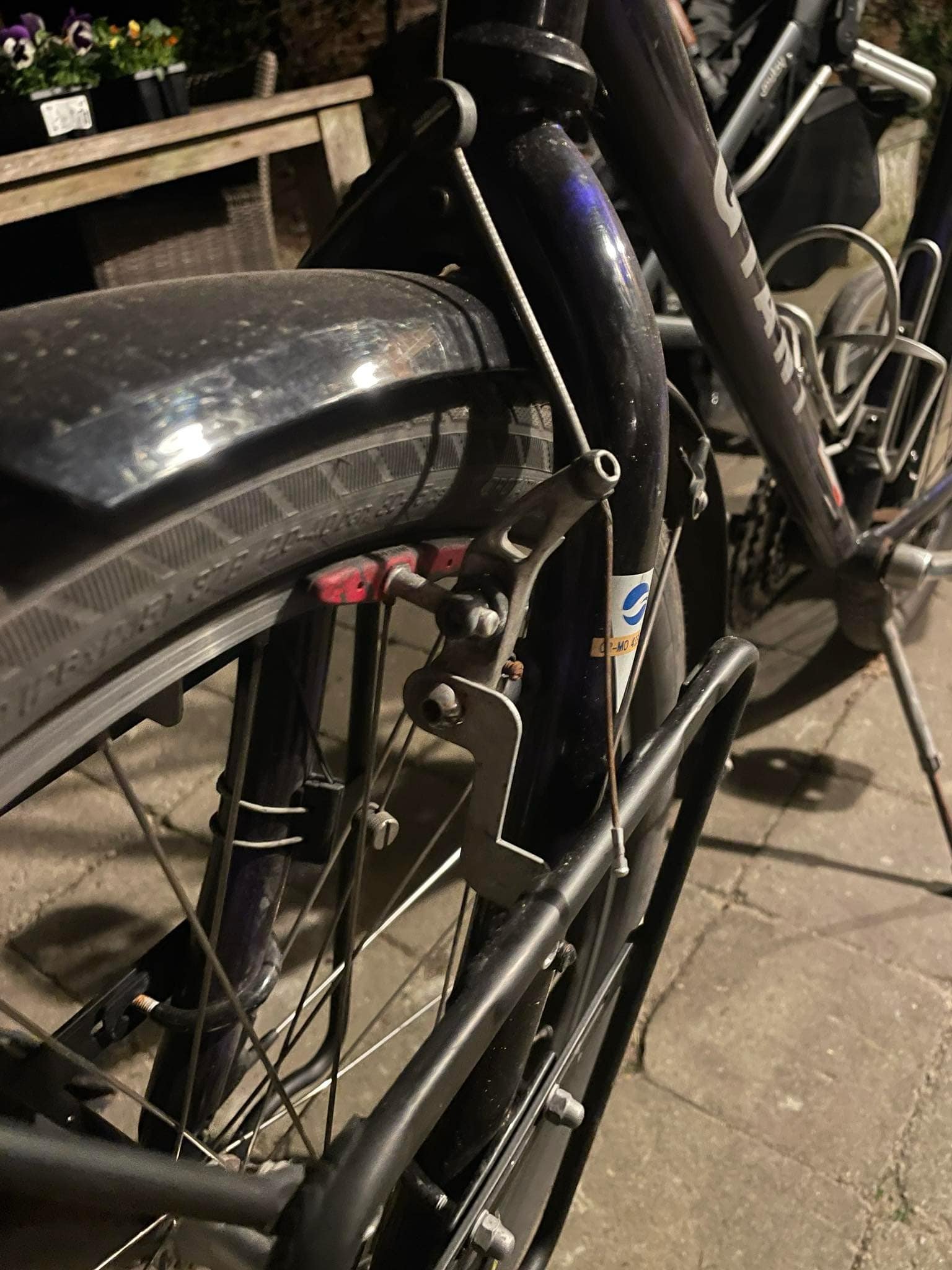

Oude magura’s: niet aan beginnen, tenzij je het leuk vind om te knutselen, de uren die het kost voor een fietsenmaker om de dingen schoon te maken maakt dat je ze beter nieuw kunt kopen.
Helemaal niets mis met v brakes, goed, goedkoop, overal te repareren, wel een beetje bijhouden en goed afstellen (juiste utube plekjes vinden).
Type maakt niet zoveel uit, maar let wel op dat het een beetje bij de handels past - canti’s trekken minder kabel soms, beter deze ook nieuwer (gebruikt) kopen.
Heb zelf lx en xt v brakes, met een extra link om te zorgen dat ze ook bij slijtage recht tegen de velg blijven. Dit kan gaan piepen als er speling op komt, mogen dus niet te veel versleten zijn. Er zijn ook mooie en lichte xt remmen en handels die dit systeem niet hebben. (Xt is bijna de top in de shimano reeks).
Maar andere types zijn ook prima, als ze niet te veel versleten zijn en nog soepel draaien, de veren evenwichtig werken. Nieuw ook heel schappelijk en misschien voor jou ook een prima keus, b.v. Xlc of tektro.
Mijn advies: koop twee xtc of tekto v brakes van 15 euro ps en probeer je huidige handels, als het onvoldoende remt dan de handels aanpassen. Remblokjes: koolstop is mooi (en maakt veel meer uit dan dure of goedkope vbrakes).
Ik heb het mij al wat ingewikkeld te maken wanneer ik begon met het bouwen van mijn fiets. Ik dacht goedkoper uit te zijn door zelf te bouwen maar zit uiteindelijk aan hetzelfde budget als dat ik een gebruiksklare fiets gekocht zou hebben. Maar ik ben super tevreden over mijn fiets nu en heb uiteraard veel bijgeleerd.
De magura's zaten toen echt in mijn hoofd omdat ik mijn schijfremmen van de vorige fiets wel wat miste. Maar dat heb ik al uit mijn hoofd kunnen zetten. Daarbij heb ik al die tijd ook weinig tot geen tijd besteed aan die magura remmen. Mijn plan was altijd al om ze te laten installeren.
Een vriend van mij raad ook een alivio setje aan met de alivio t4000 handgrepen. De handgrepen die ik nu heb vind ik te groot. Dus wil die ook sowieso direct mee vervangen.
Ik heb goede remmen nodig, zeker omdat ik een zware kar trek tijdens de fietsvakanties. Maar dat hoeft zeker niet het allerbeste te zijn. Het enige waar ik wel nog enigsinds rekening mee zou willen houden is de look. Iets wat er ultra modern uit ziet vermijd ik liever. Maar ik heb ook geen zin meer om de tweedehandsmarkt af te speuren naar iets wat goed is. Deze keer ga ik voor een nieuw setje.
Corrigeer me als ik het mis heb hoor, maar je hebt nu toch gewoon remmen op je fiets? Wat wil je precies bereiken?
Het is niet zo dat de ene v-brake vervangen voor een ander nou zo’n wereld van verschil gaat maken.

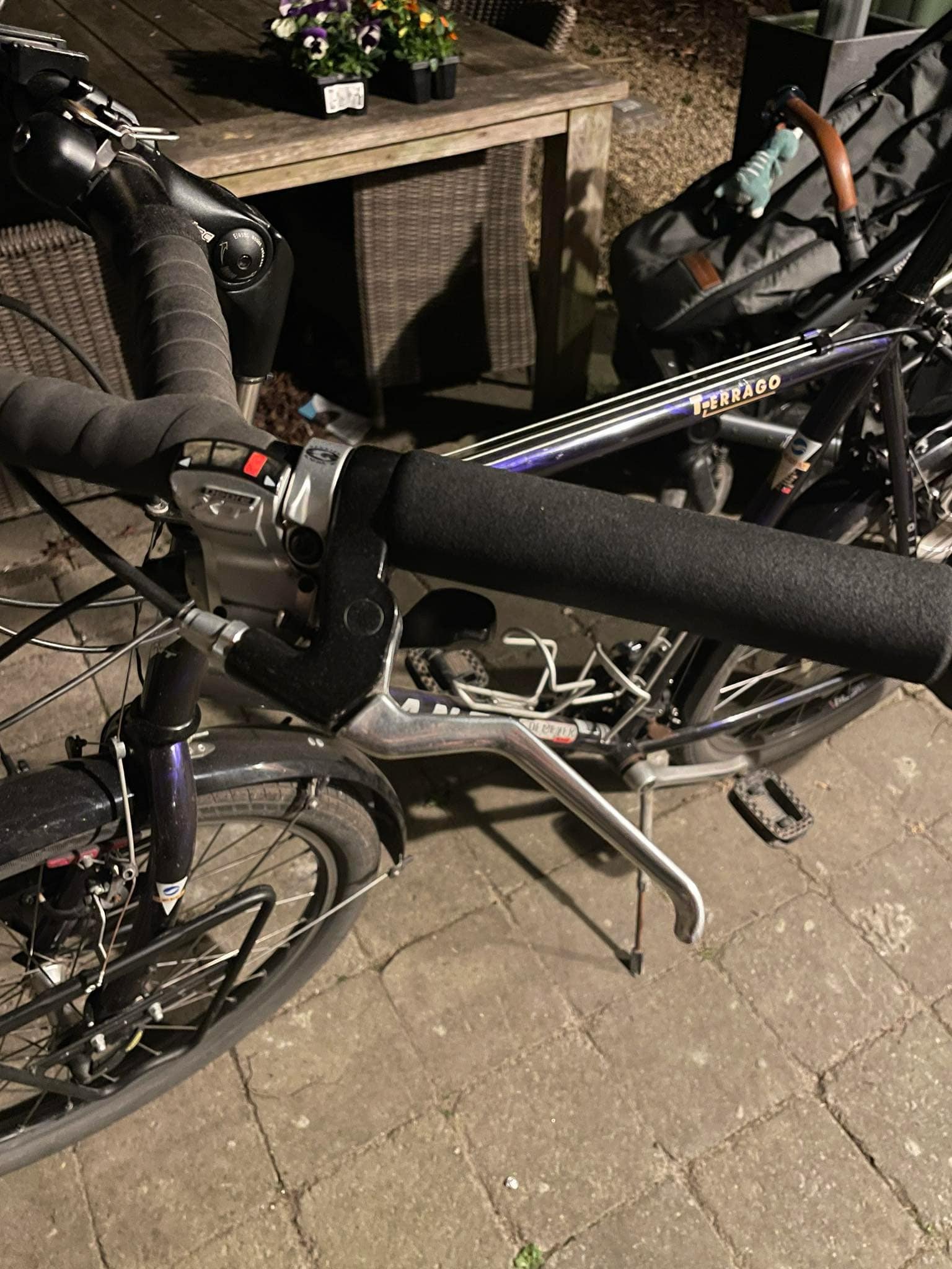

Het zijn nu cantilever remmen dat erop zitten. Die werken wel ok. Maar naar gebruiksvriendelijkheid toe heb ik liever v-brakes.

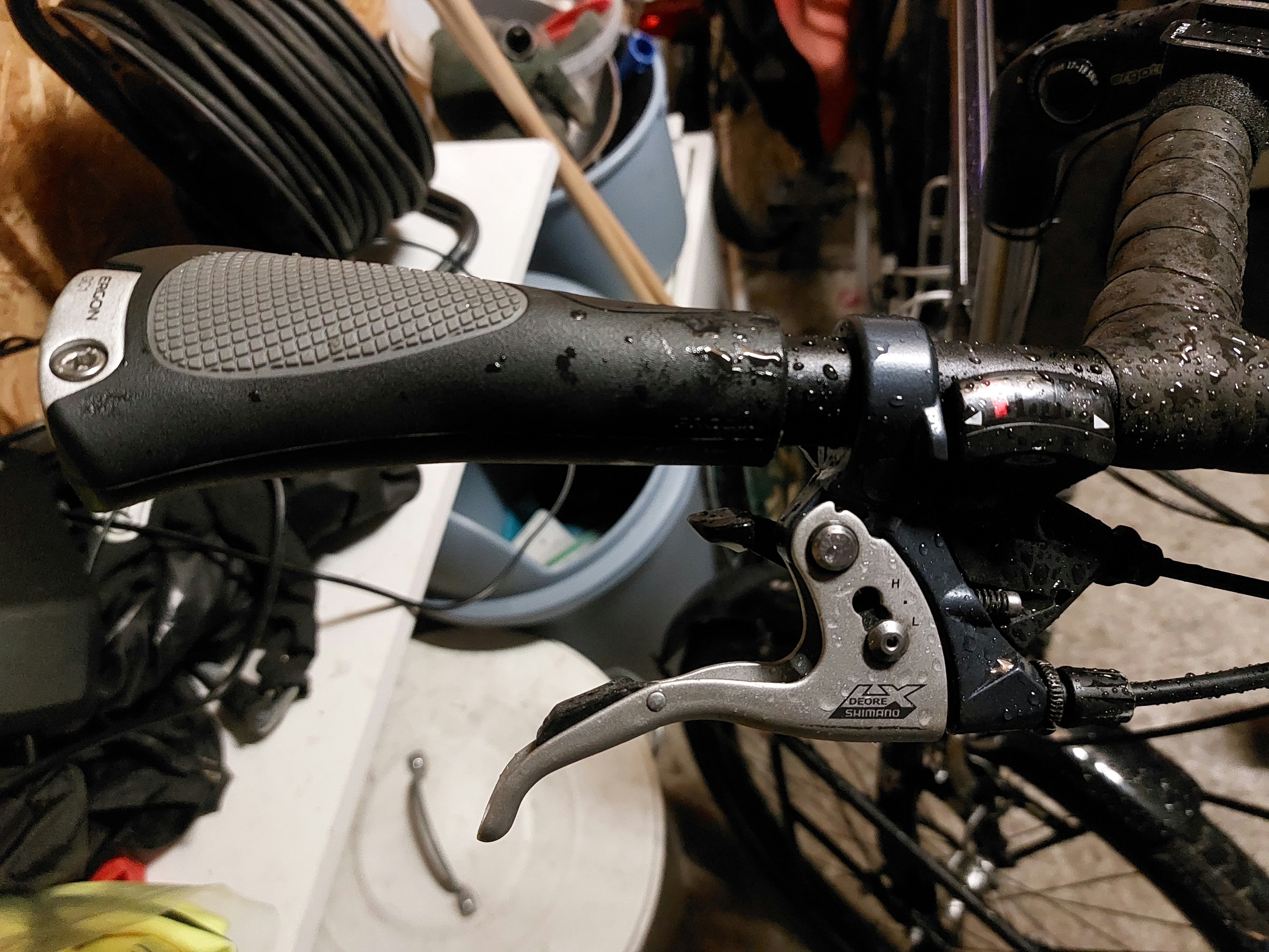

De nieuwe remmen zitten erop.
Alsook de nieuwe shifters/remgrepen, nieuwe standaard handvatten en nieuwe derailleur wieltjes.
De remkabels zijn ook vervangen.
Ik merkte opweg naar huis al veel verschil op veel vlakken.
De oude shimano xt remmen zijn veel krachtiger zoals verwacht natuurlijk.. Ben ook blij dat dat nu allemaal wat makkelijker te onderhouden is. Onderweg een remblokjes vervangen vergt wat minder tijd en gereedschap. Maar ik kan nu vooral met een geruster hard een afdaling nemen.
De schimano lx remmenhendels en shifters voelen ook zeer goed aan. Ben blij dat ik weer kan zien in welke versnelling ik zit. De kortere sportieve remgreep bevalt me ook veel beter. De vorige voelde zeer groot en lomp aan.
Mijn vorige shifters waren van shimano xt. Nu zit er lx op maar heb toch de indruk dat de lx fijner schakeld. Toch net even soepeler. Ik had bij de xt het gevoel dat ik met mijn duim heel ver moest duwen om te schakelen.
De handvatten moeten nog lichtjes aangepast worden. Maar ook deze voelen beter aan voor mijn handen. Ik de kende ergon gc1 handvatten al want die zitten ook op onze bakfiets.
De standaard is ook echt een verbetering. De vorige was erg onstabiel. De fiets wiebelde een altijd een beetje. Hij deed overigens wel gewoon zijn werk. Maar de nieuwe kan ik ter plaatse makkelijk verstellen met en simpele druk op de knop. Op vorige fietsen had ik een soortgelijke standaard en dat beviel uitstekend.
Van de nieuwe derailleurwieltjes zal ik wellicht weinig verschil voelen. Maar in mijn hoofd voelt het toch wat anders aan heb ik het gevoel.
Kwa look moet ik vooral nog even wennen aan de nieuwe handvatten. Dat is echt een duidelijk optisch verschil met wat ik hiervoor had. Maar comfort gaat in deze boven de loods.
De v-brakes zien er goed uit op de fiets. Het zijn ook nog hele mooie exemplaren. Heb geluk gehad.
Mijn zadel is ook een klein beetje naar voren gekanteld in de hoop dat het niet meer (of minder snel) gaat slapen daar beneden.
Ben zeer blij met de veranderingen. De remmen waren echt noodzakelijk want ik had maat weinig remkracht. Zeker achter was er bijna geen remkracht. En met een fietskar van soms 40kg plus tassen aan de fiets vind ik het wel zo fijn om te weten dat ik goede remmen heb.
Denk dat bij je oude xt shifters het vet wat dik was geworden.
Heb je die wel is ruim ingespoten met WD40. En even lekker gaan schakelen op een standaard in de zon. Meestal was dat de oplossing voor stroef / slecht schakelende shifters.
