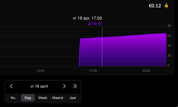

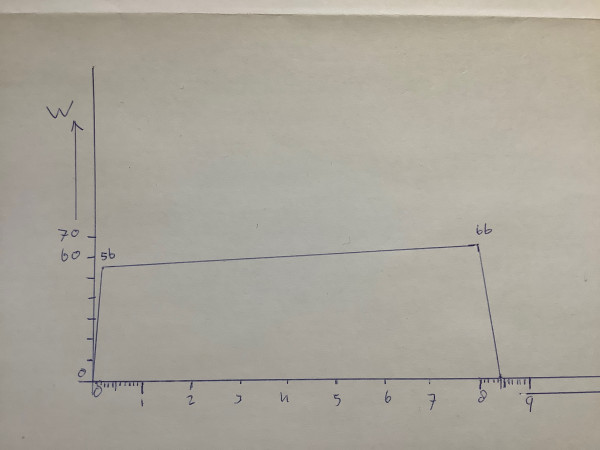

Ik heb onze tweede accu opgeladen. Er zat nog 4% in. Gemeten met een Homewizard stekker, resolutie is 1Watt en meet per 5 minuten. Om de laadverliezen beperkt te houden heb ik de langzame lader gebruikt, die wordt minder warm. De optelsom komt uit op 503Wh, rekening houdend met 10% laadverlies en optellen van de 4% lading die er nog in zat kom ik uit op 470Wh totaal capaciteit van de accu. De 10% laadverlies is een ruime aanname. De accu’s zijn van 2021 en de schatting is dat we met de twee accu’s 5000 Km gereden hebben, meest in de eco stand. De restcapaciteit ten opzichte van nieuw zou dan rond de 95% komen. Dat is aanmerkelijk beter dan de algemeen aangenomen 10% degradatie per jaar voor Lithium accu’s. Omdat de homewizard net over middernacht ging, heb ik het even op papier gezet. Dan de screenshot uit de Pendix app. De RFCC geeft nu 9849 mAh aan. Voor mij persoonlijk vind ik dit nu een bruikbare indicatie van de restcapaciteit van de accu, gesteld dat die nieuw iets over de 10.000 mAh is.
