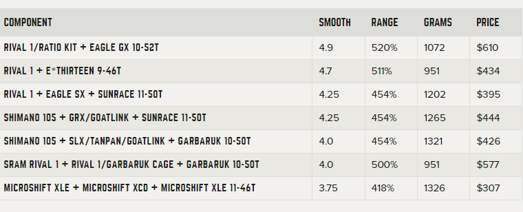

ik ben op deze pagina gestuit die het mogelijk maakt het bereik van het standaard aanbod toch te vergroten https://bikepacking.com/gear/guide-to-m ... ivetrains/
het is van 2021 dus geen idee of het nog nodig is of werkt.
die firma die de upgrade kits om het bereik te vergroten https://ratiotechnology.com/kit-finder/?v=1a13105b7e4e hiermee zou een standaard gravel bike in beeld kunnen komen omdat die dan een GRANNY gear erbij krijgt
Het duizelt mij van de combinatie en ik vaar het liefst op bewezen technologie, iemand ervaring met dit soort aanpassingen?
Verder, kan ik ervan uitgaan dat die grote cassettes 10-50T net zo lang meegaan als een traditionele 11-32 bijvoorbeeld? ik hou ongeveer 3 kettingen aan op 1 cassette.
