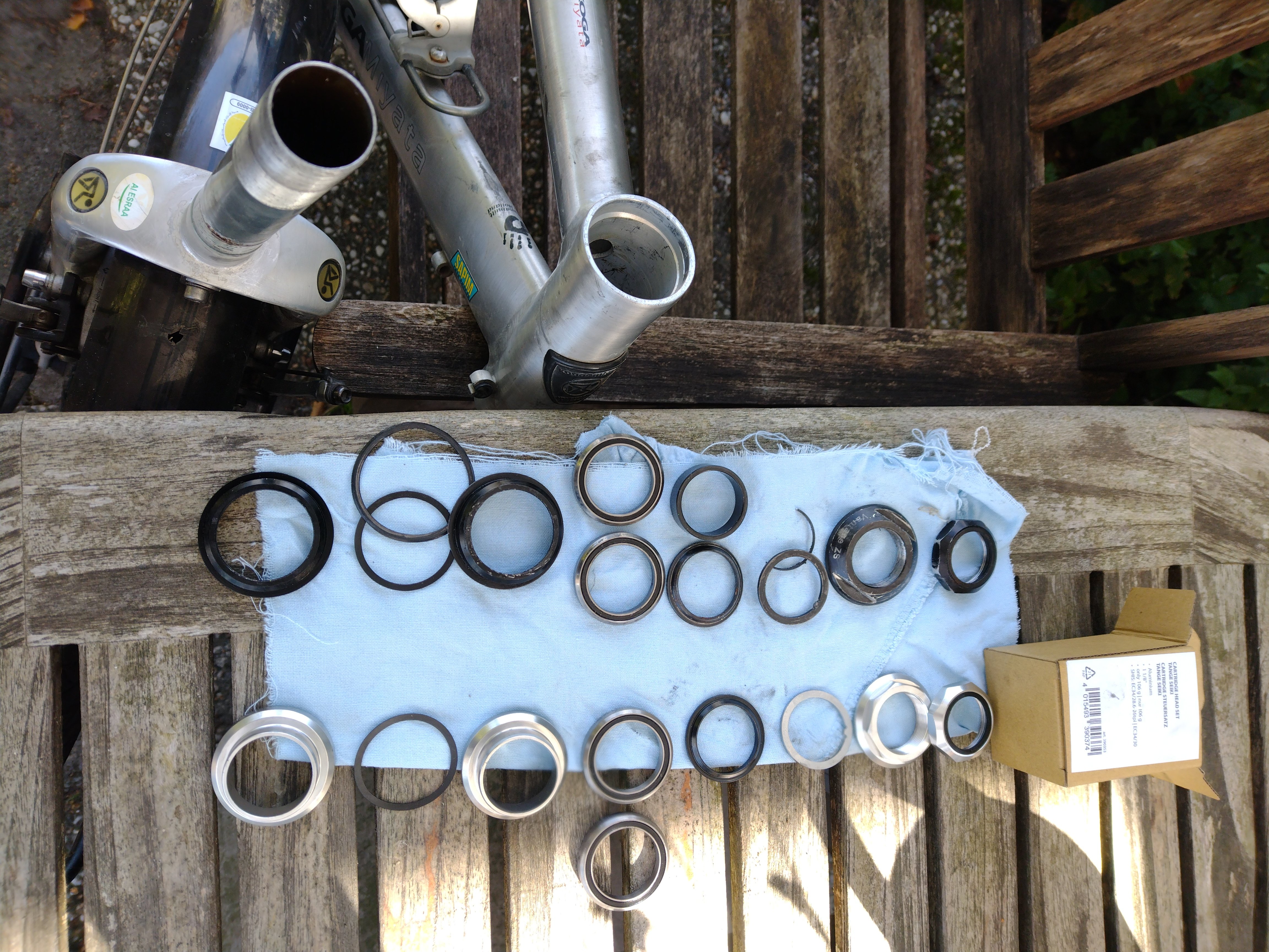

Nu ik vroeg -gepensioneerd ben wil ik de jaarlijkse 20.000 km beurt zelf uitvoeren. Negentig % van de onderdelen voor mijn KOGA WT 2006 heb ik binnen met het bijbehorende speciale gereedschap.
Maar ....ik loop vast bij het balhoofd. Oud en nieuw zijn TANGE SEIKI en de lagers, 40.5-30.2, zijn identiek en het schroefdraad past prima.
De lagercups( ?) passen dus duidelijk niet in de voorbuis ! Binnendiameter framebuis is 43.5 en na de verbreding/ trap 41.5.
Ik heb een set 1één acht- tiende duims besteld.
Wie helpt me , uitlachen mag , heb ik weer een verhaal voor bij het kampvuur.
Alvast bedankt,
Pier
Ik lach je zeker niet uit. Je hebt ouderwetse headset/balhoofdlagers, semi geïntegreerde en geïntegreerde (zero stack). Daar ergens heb je de verkeerde besteld. Zou ik ook doen. Met een beetje geluk reageert iemand met wat je precies moet bestellen.
De eerste vraag is: wat is er mis met de balhoofdlagers? Het is niet gebruikelijk dat die vervangen moeten worden. En dan nog: vervang alleen de lagers zelf. Kan ook nog met losse kogeltjes.

Duidelijk over tijd! Je hebt denk ik, ik ken de maten niet, een balhoofdset voor een schroefdraad vork nodig. Ik denk zoiets:
https://www.bike24.de/p111873.html?sour ... 9ba43e1dba Deze is voor 1inch vorkbuis.
Bovenste cup moet schroefdraad hebben. Belangrijk is de buitenmaat van de vorkbuis. Ik denk, maar dat kun jij meten, 11/8 inch. Mijn voorkeur gaat uit naar Stronglight of Cane Creek, of Ritchey .
Die Vantage ZS lijkt nog steeds gemaakt te worden (2 maten) https://tangeseiki.jp/threaded/
Mogelijk dat je die toch moet hebben of anders naar een geschikte vervanger gaan zoeken. Of aan Koga vragen wat ze er op gemonteerd hebben, mogelijk dat boven en onder uit een andere doos komen.
En anders even aan Hoogframe vragen
viewtopic.php?t=33098
XLC maakt ze wel in 11/8". Maar in dit geval zou ik losse kogels in ruim vet gebruiken, omdat het "kogellager" meer een kogelring is.
Hierbij: https://www.bike24.de/p1382141.html?sou ... ku=1327000
Of zoiets: https://www.bike24.de/p1382147.html?sou ... 9ba43e1dba
