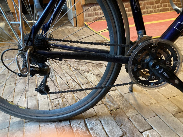

Hallo,
Deze fiets heb ik 6 weken geleden voorzien van o.a. een nieuwe ketting.
Mijn partner heeft hier 1200km probleemloos mee gefietst maar nu terug in Nederland merkt ze bij een licht verzet alsof ze even in het luchtledige trapt net voor het aanzetten. Dat laatste geeft dan een tik bij elke omwenteling totdat de ketting weer op spanning is.
Kan niet goed beoordelen wat hier van de oorzaak is? Is de ketting te lang (heeft evenveel schakels als de vorige) of te slap?
Enig idee?
Alvast bedankt!

Als de derailleur/wieltjes niet meer soepel zijn kan het zijn dat wanneer je even stopt met trappen de ketting los komt te hangen, bij aanzetten gaat dan eerst de ketting strak. Gezien de foto zou ik eerst flink wd40 of iets dergelijks op de derailleur en derailleurwieltjes spuiten. Dan even paar rondjes voorruit, achteruit (wiel optillen of in een standaard) voorruit, en dan rondje fietsen. En dan de fiets schoonmaken, daar is ie wel aan toe :wink:

Zou beginnen met schoonmaken van deraileur tandwieltjes, demonteren , schoonmaken en terugplaatsen, let op boven en onder. Cassette / body ook goed schoonmaken en voorste kettingbladen idem, Dan pas kan je ervaren / zien wat echt versleten of goed is. Tevens derailleur schoonmaken en draaipunten druppel olie geven.
Alles schoonmaken , reinigen en opnieuw met mate smeren; ketting, derailleurs en -tandwieltjes, cassette/body, voorste tandwielen.
