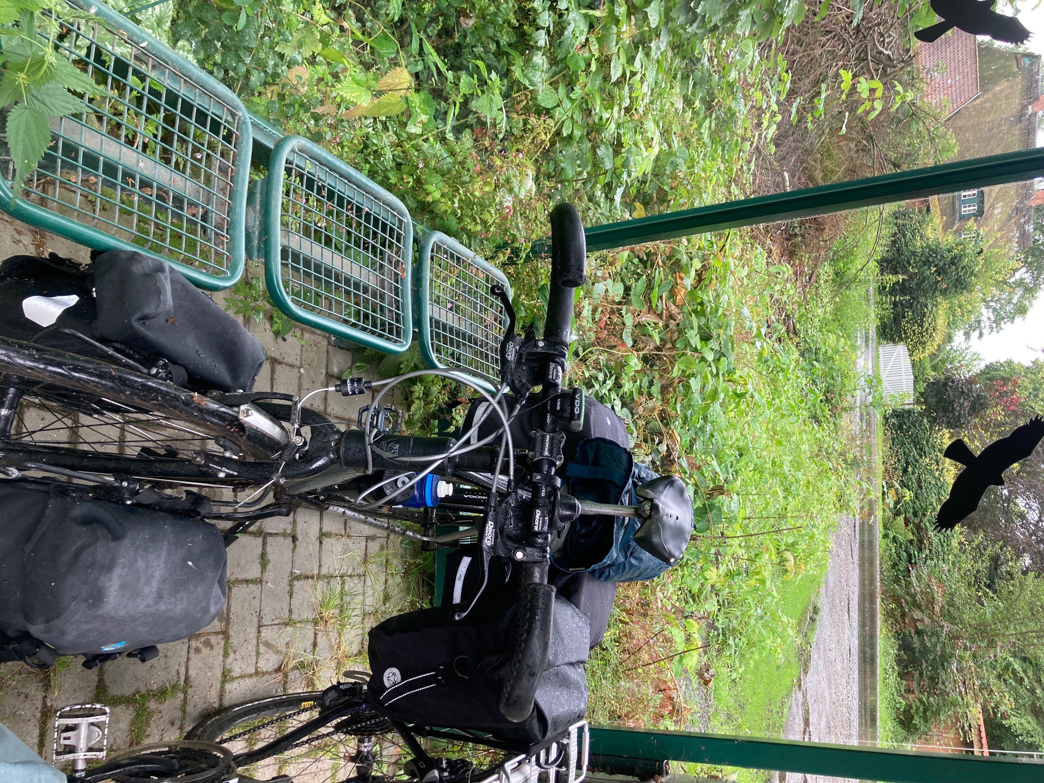

Heb de beugels proberen om te zetten maar dit past echt niet, dan zou elke keer als ik het wiel eruit wil halen de voordrager moeten demonteren.
En zoals ie nu zit, is het best al wel stevig.
Hij zit inderdaad verkeerd om. Maar daar komt nog iets bij: dragers zonder beugel aan de bovenkant mag je eigenlijk alleen gebruiken als de vork ook doorlopende boutgaten heeft zodat de drager aan beide kanten van de vorkpoten vast zit. Als dat niet zo is, is het ook niet verbazingwekkend dat er vorig jaar een boutje brak. De correcte constructie is die van de Tubus Duo.
