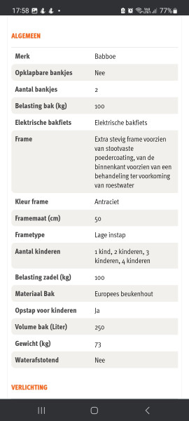

Ik vind zo snel enkel deze informatie. Geen specifiek extra informatie over het staal dat gebruikt is.
Een Extra stevig frame voorzien van stootvaste poedercoating, van de binnenkant voorzien van een behandeling ter voorkoming van roestwater.
