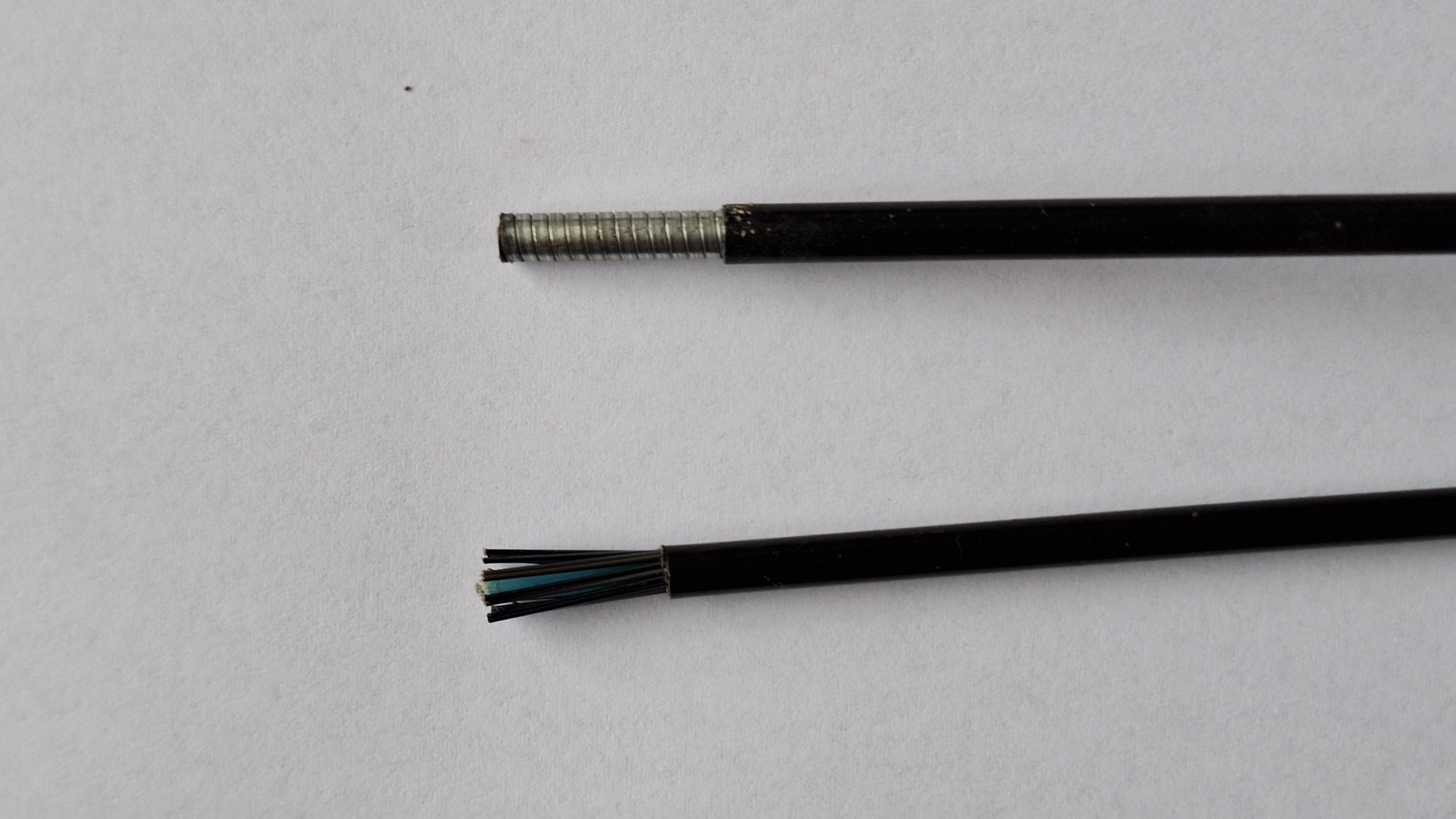

Er is ook verschil in kabels. Overbodige kabellengte en te vermijden bochten spelen ook mee; smeren van de draaipunten ook een heel kleine beetje. Maar uiteindelijk remt het bij nat weer altijd minder, wat op zich ook weer voordelen heeft.
