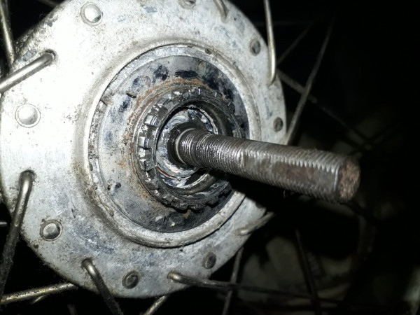

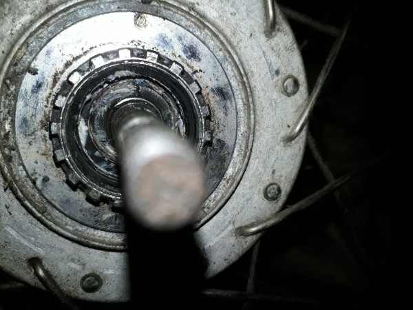

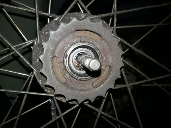

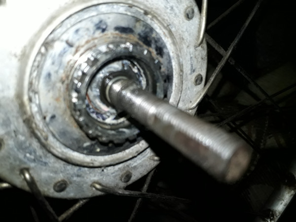

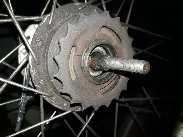

Wiel van oudere fiets af, of nog wat van te maken is, dat iemand hier misschien kan zeggen !? Draait gewoon, wel wat zijwaarts speling op de as, misschien dat met lager verholpen kan. Tijdje geleden dat los heb gehaald, herinner niet meer wat eraf is gekomen, of waar dat nog te vinden. Bijgesloten foto's van beide kanten van het wiel.
Lijkt me niet....
    ten eerste kan er geen versnellingskrans op. met 1 enkele versnelling heet ik dat rcht geen vakantiefiets. is een wiel van een goedkope stadsfiets waarvan deze ene krans trouwens totaal puntig is in plaats van normale tanden te hebben.
      speling op de as kan enkel weggenomen worden door borgmoer te lossen en stelmoer wat bij te draaien. maar na checken of het vet niet in de kogellager moet vervangen worden
      https://www.youtube.com/watch?v=0-8pl1ym174
      Volgens mij is het een nexus 7 of 8 speed. Er missen een aantal onderdelen. Misschien nog bij een werkplaats waar ze tweedehandsfietsen herstellen te bemachtigen, maar ik weet niet wat er allemaal mee is gebeurd.Het tandwiel is ook versleten.
