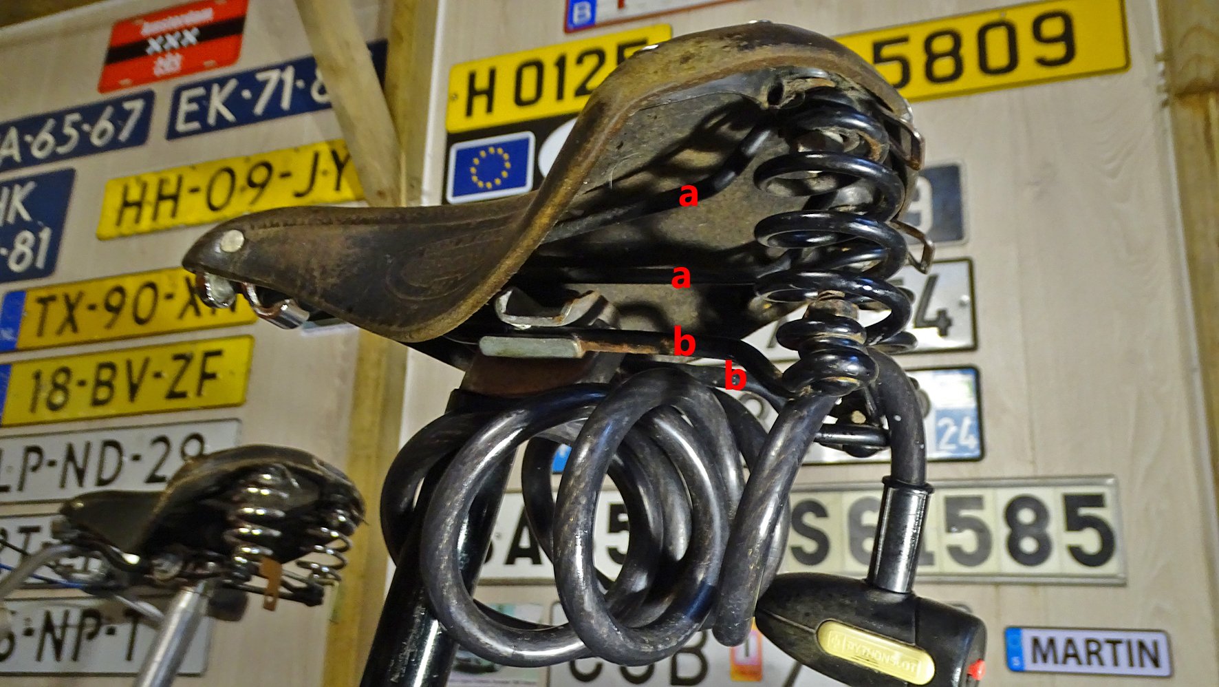

Het Brooks-zadel van mijn gele Giant. de rode a betekent stangen direct onder het leer en de rode b duidt de enkelvoudige rails aan, bedoelen jullie dit als B67?

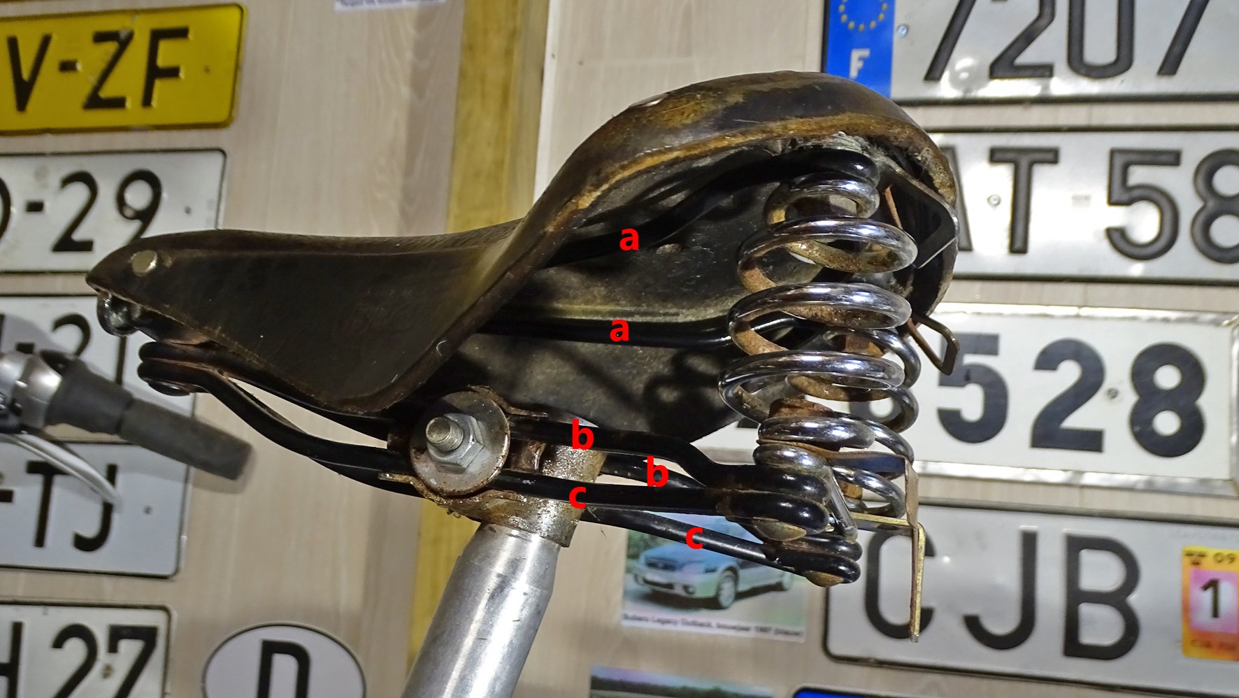

De rode c geeft de dubbele rail aan, klopt dat? Dit zadel is van mijn Focus Culebro maar mijn andere Giant (met de Sprinter-kleuren), die in Zweden staat, heeft die ook. Een B66?
