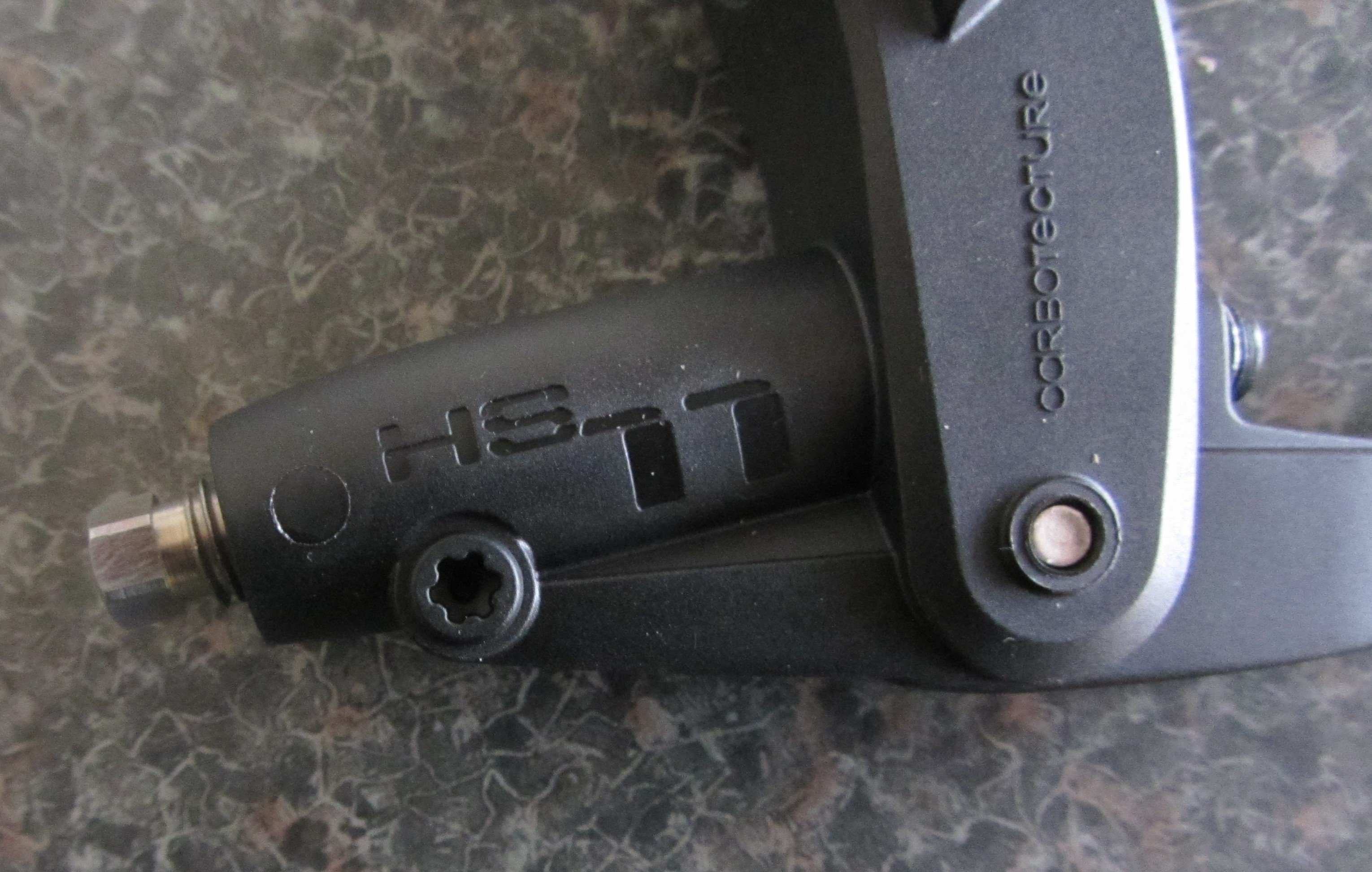

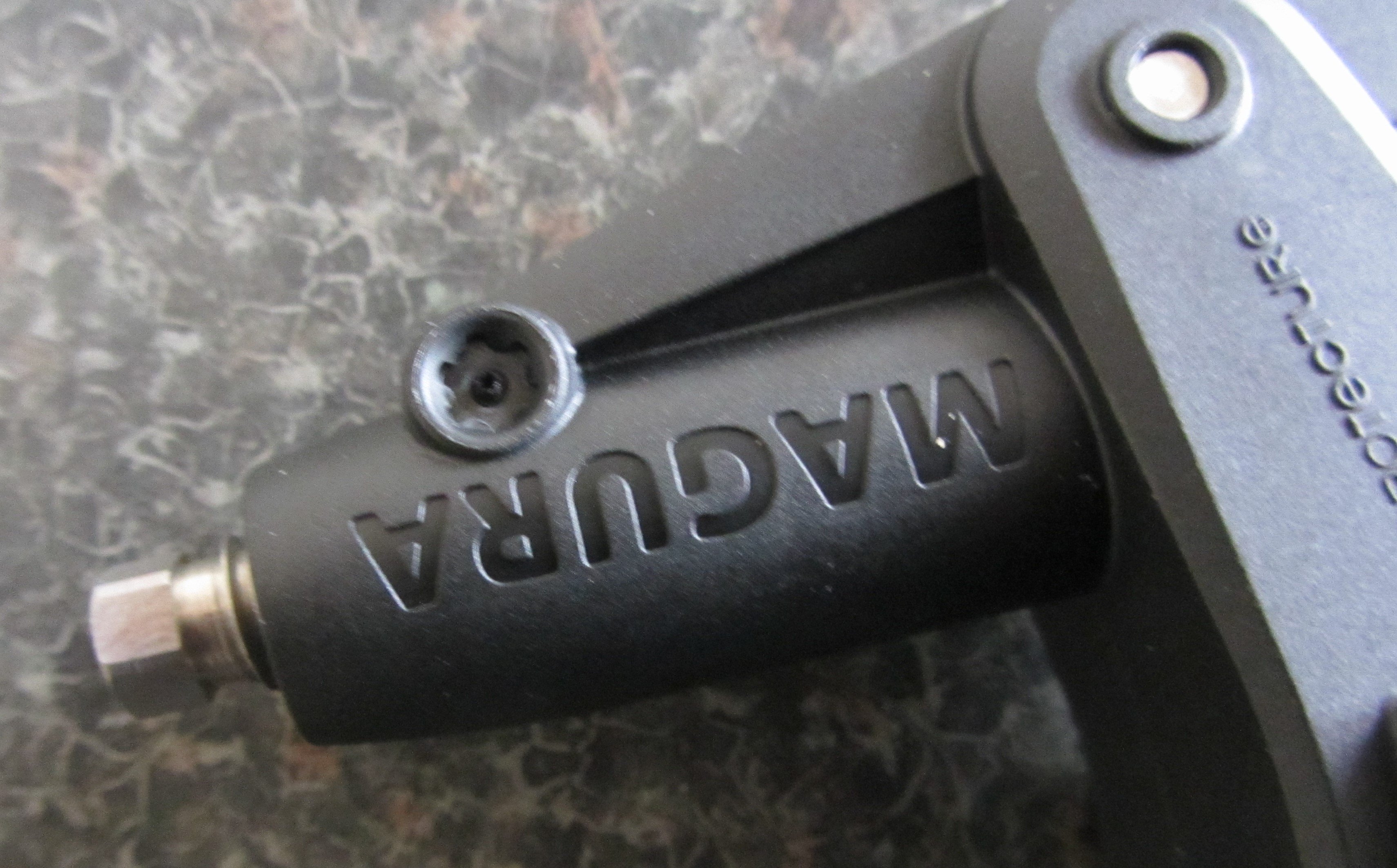

Wat zijn de functies van de 2 Inbus vijsjes op mijn Magura HS 11 4 vinger handgreep
Inbus vijsjes aan beide kanten van de handgreep
1inbus onder de letter H vanHS 11Afbeelding
1 inbus onder de letter R van Magura
(6).JPG[/attachment]
Ontluchtings nippel, 1 echt [onder de H], ander nep [ onder de R] en is torx 25
