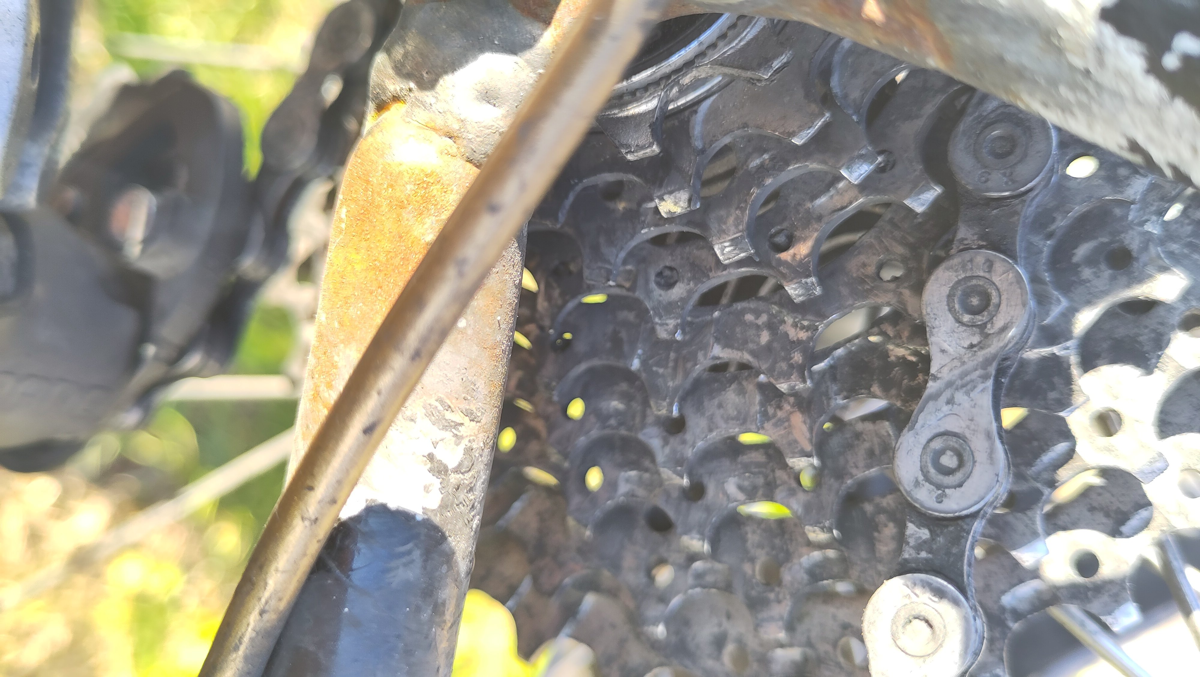

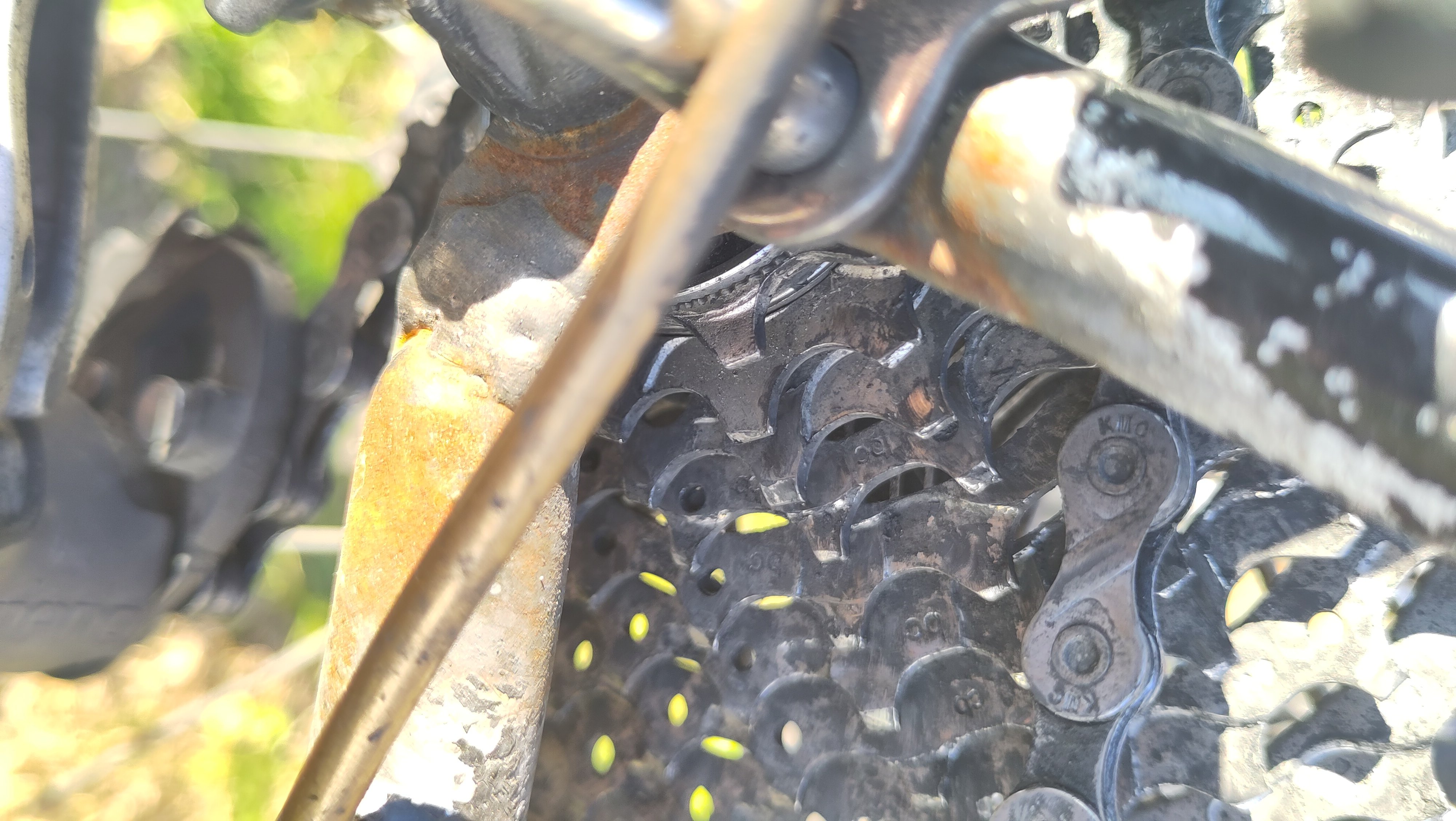

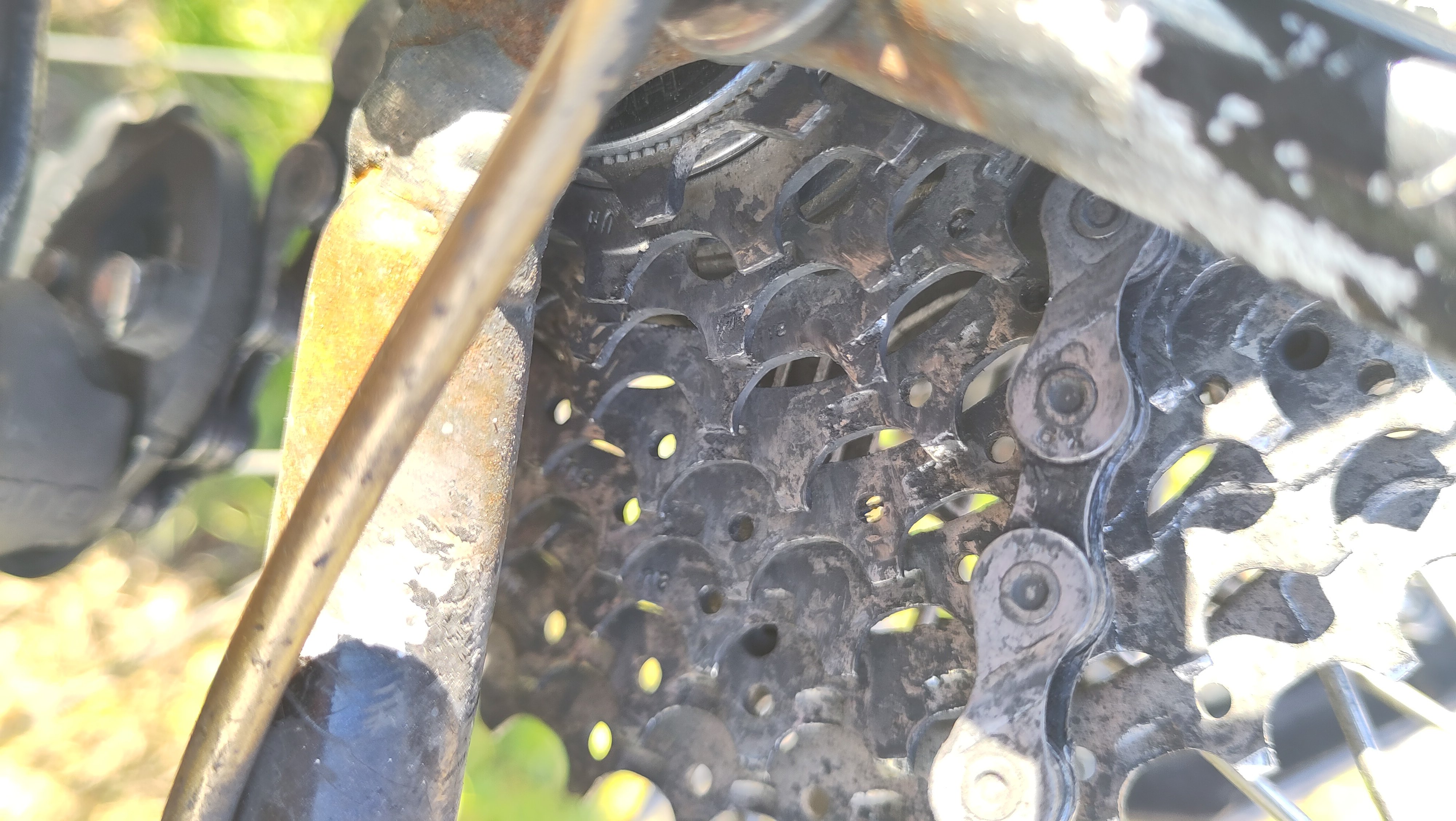

Ik heb vandaag mijn ketting vervangen door de nieuwe maar hij slaat over als een gek. Ik heb de oude ketting er terug gezet.
De oude ketting is een kmc. Daar heb ik 4500 km mee gedaan (weinig regen gehad en gesmeerd met wax). Metingen geven aan dat hij nu pas versleten is.
De nieuwe ketting is een Shimano CN HG93. Wat kan dit zijn? Toch ook een versleten cassette? Maar waarom slaat het oude ketting dan niet over?
Zie gesloten foto's van de cassette met het oude ketting. (Ja, ik heb een gebroken drop out gehad :shock: )
Bronsky schreef:
za 22 jul, 2023 19:52
En/of de voorbladen. Kwestie van goed testen welke wel en welke niet.
Bij slijtage gaat de ketting hoger op de tandjes lopen. Daardoor legt de ketting een langere weg af. De versleten ketting ís langer dus dat kan.
De nieuwe ketting is korter, maar wordt door de versleten tanden toch omhoog gedwongen. Dat gaat niet goed omdat de ketting de grotere cirkel niet kan maken.
Op je foto's zie ik stevige slijtagebramen zoals ik een tijd terug gefotografeerd heb: viewtopic.php?p=442959
Dank voor de heldere uitleg Leon. En het linkje...
Ik fiets morgen nog even verder met het oude ketting en cassette. En ga maandag op zoek naar een fietsenmaker die mij een nieuwe cassette kan leveren.
Ik hoop dat de leveringsproblemen inmiddels voorbij zijn.
(Ik heb thuis nog wel een cassette liggen, maar dat is nog 2500 km fietsen. :lol: )
Opgelost. Nieuwe cassette gehaald en nu loopt het prima.
Voorbladen lijken nog goed genoeg
