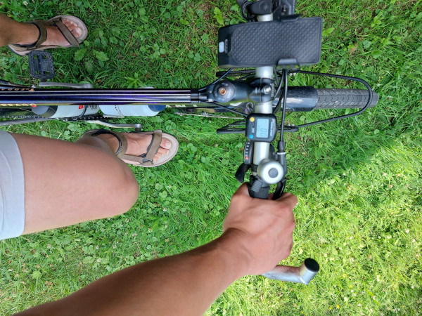

Ik zag de foto en denk ook dat je erg 'kort' zit. Ik zou niet zo snel het zadel iets hoger zetten, de buiging van de knieën is niet extreem, maar zet vooral je zadel een stukje naar achter. En dan inderdaad een wat langere stuurpen.
De redenering van hoogframe met binnenbeenlengte is intussen wat ouderwets, er is tegenwoordig veel meer focus op wat goed voelt, maar de tip van je knie boven het BB wordt nog steeds gebruikt, het is een goede uitgangspositie voor krachtoverdracht.
Zoals je nu zit, wordt bijna al het gewicht van je bovenlichaam en hoofd op het stuur/de handen gericht. Als je de zit langer maakt gaan de spieren in je rug ook meehelpen. Dat geeft veel meer comfort (en op de korte termijn spierpijn in je rug, maar dat zal verdwijnen).
Wellicht is het frame te klein voor je, maar ik denk dat er wel een mouw aan te passen is.
Je zal ook extra druk op je handen ervaren als je moe wordt, maar zo te zien heb je spieren genoeg en ben je jong, dat went wel.
