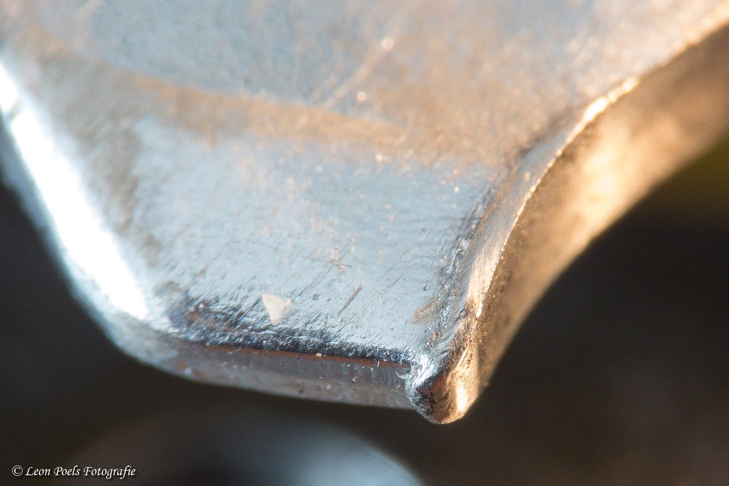

Ik heb wat macrofoto's gemaakt van een versleten cassette van mijn fiets.
Het gaat om 8 speed, 10.700 km gefietst, m.b.v. drie kettingen. De nieuwe ketting sloeg over op deze tandjes.
Eerst een beetje een overzicht:
Iets dichterbij. Je ziet waar de door slijtage verlengde ketting aan het tandje heeft getrokken:
Dichterbij. Je ziet dat jhet materiaal is opgestroopt:
Van de voorkant zie je dat er onder het gevloeide materiaal breuken ontstaan:
Deze is wat mooier van vorm. Er zijn veel verschillen te zien tussen de tanden:
Dit is het kleinste en weinig gebruikte kransje met 11 tandjes. Ondanks dat ik er nooit kracht op zette is al een klein braampje zichtbaar:
Aan de kant waar de ketting kracht zet zie je het vlak waar de ketting tegenaan zit te glijden, slijpen en duwen:
Van de andere kant zien we geen slijtage maar onbeschadigd is het ook niet. Zie het hoekje aan de bovenkant. Waarschijnlijk komt dit door het schakelen:

Pedro's Ice Wax geeft weliswaar een stevige zwarte waxachtige smurrie, maar het gaat er gemakkelijker af dan olie-aluminumslijpselprut. Zodra er heet water in de buurt komt laat het meeste al los. De rest ging met een oude daarvoor bestemde afwasborstel met standaard keukenschuurmiddel, en zo heet mogelijk water.

Een superzoom in telestand met een oude standaardlens (50/1.8 ) omgekeerd ervoor gemonteerd met Scotch Magic tape en dat alles op een statief. De 50/1.8 open en de camera op F11.

Als je ketting al versleten is krijg je de voorbladen op een derailleurfiets heel rap zo versleten.
