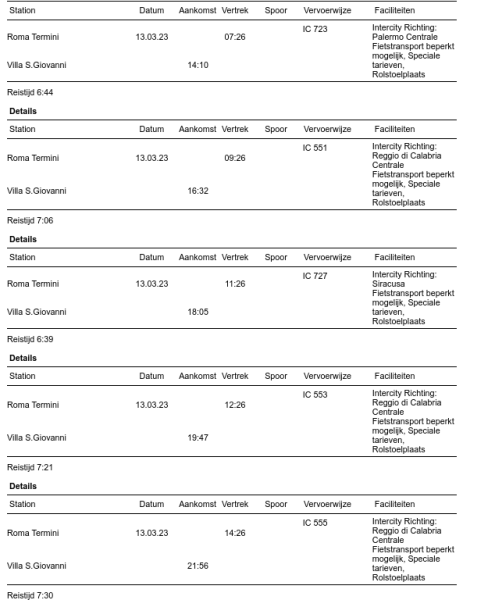

of met de trein op de boot? Hieronder met bestemming Palermo, maar dezelfde trein heeft ook rijtuigen die naar Siracusa gaan, aankomst in Siracusa om 18:33 (IC 723) en 22:53 (IC 727)
Dit is maar wat de routeplanner je geeft als je kijkt op treinen met fiets naar daar, er rijden normaal ook nog nachttreinen maar ik vond niet direct iets dat daar fietstransport mogelijk zou zijn. Ik heb evenwel geen ervaring met een van bovengenoemde treinen.

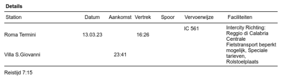

Verder lijkt het me logischer uit te stappen in Villa S.Giovanni, en daar een boot te pakken, als je te voet/met de fiets de boot zou willen nemen alle treinen naar regio calabria houden daar halt, dan bekom je dit aan rechtreekse treinen die daar halt houden en waar je volgens de planner een fiets op kan meenemen:
Ik heb geen idee hoe fietstransport in zijn werk gaat hier, een extra rijtuig of in hetzelfde rijtuig als jezelf, in het geval dat ze in een ander rijtuig staan moet je goed letten op de koersborden of de rijtuigen van de fiets dezelfde bestemming hebben als jouw rijtuig.
Je kan tickets kopen op de site van trein italia bij voorkeur vooraf, aangezien ze goedkoper zijn, meer info zie de website van seat61.
Je moet volgens seat 61 een supplement kopen voor een fiets mee te nemen, maar hij zou zonder zak mee kunnen op bovengenoemde ic's.
Edit: correctie van de link naar de afbeelding voor de trein die naar palermo gaat en toevoeging van treinen die naar Villa S.Giovanni gaan en aankomsttijden in Siracusa en info voor ticketverkoop.

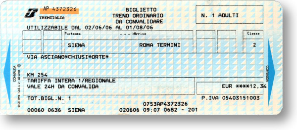

Ik heb van Siena naar Roma Termini (retour) met mijn fiets per trein mee gereisd. Kaartjes gewoon aan het loket gekocht. Dat was wel in 2006.
Overstappen in Chiusi Chianciano Terme. Niet alle treinen van Roma naar Chiusi hebben een fietsplek, dat je soms lang moet wachten. De lijn tot Siena was in 2006 een enkelspoors boemel, soms een moderne trein, of anders een oude bakbeest met te hoge drempel voor de fiets. Maar nu volgens Google satelliet tweespoors. Het kaartje voor de fiets kostte € 3,50.
Termini is een lelijk, modern kopstation en daar vertrok de trein naar Chiusi van 'il binario' 1 (perron). Om je een idee van de reisduur te geven: vertrek Roma Termini om 13.00 u., aankomst Chiusi 15.01 u., overstappen en vertrek 15.09 u. Aankomst Siena 16.25 u. Dat is zowat 3½ uur reizen voor een afstand van 254 km, wat ook op het onderstaande ticket staat aangegeven.

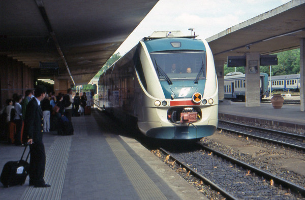

Dit is de trein op 'il stazione' Siena voor vertrek naar Chiusi Chianciano Terme.
