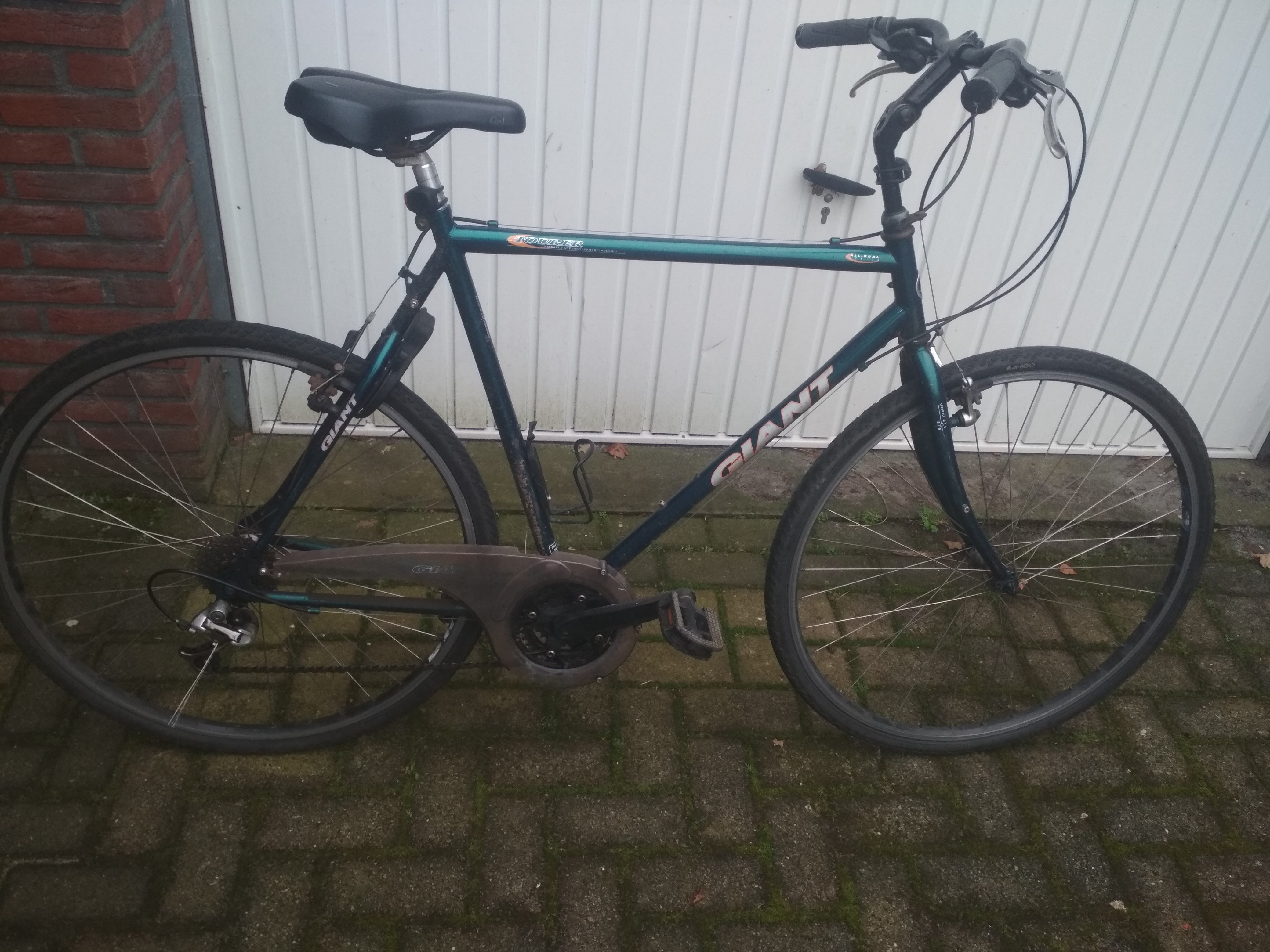

anyone schreef: ↑do 09 feb, 2023 09:50
Ik heb al heel wat marktplaats afgestruind en dit lijkt aan de meeste eisen te voldoen. (niet te duur, voordrager, geen verende voorvork) alleen denk ik eigenlijk dat de fiets al te groot is. de fiets is namelijk maat 60 terwijl ik 1.82 ben met vrij kleine benen (82 cm ongeveer)
[...] dus ik denk dat ik mijn oude fiets om ga bouwen tot toerfiets. Giant tourer frame uit 1995.
Afhankelijk van de staat van de fiets en gewicht en volume van je bagage zou je het daarmee best kunnen halen. Wel had een Giant Tourer bijvoorbeeld destijds best smalle banden, dus houd daar wel rekening mee. Ook zijn dingen als bijvoorbeeld bagagedragers, velgen en banden zijn sinds die tijd echt wel beter geworden.
Maar het niet aanschaffen van een nieuwe fiets zou wel budget vrij kunnen maken voor het investeren in verbeteringen van je huidige fiets. Vraag blijft dan natuurlijk wel of jouw eigen fiets daar de beste basis voor zou zijn. Hoe gedraagt jouw fiets zich bijvoorbeeld met de door jou gewenste hoeveelheid bagage?
