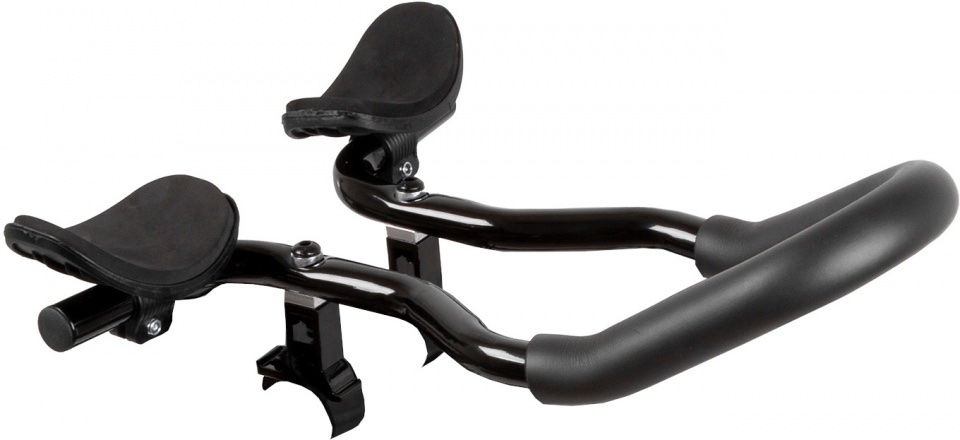

is een opzetstuur een optie? dan kun je (in situaties waar je niet vlot hoeft te sturen) je onderarmen op het opzetstuur laten rusten.
bij een stuur wat vrij hoog staat hoef je dan niet op een diepe (ver voorovergebogen) zit uit te komen.
