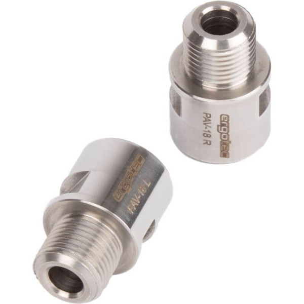

Ik maak gebruik van Ergotec pedaalas verlengers omdat ik anders tegen de crank aan kom, deze geven 18mm extra ruimte tussen pedaal en crank. Ze zijn gemaakt van RVS en hebben ook een 7mm gat voor pedalen met alleen een 6mm inbus aansluiting. Nu heb ik pedalen gevonden die ik heel erg fijn vind en deze hebben alleen een 8mm inbus aansluiting om ze vast te zetten, dat kan dus niet ook met een sleutel 15. Ik vraag me dus af of het veilig is om de verlengers uit te boren naar 9mm zodat ik de pedalen met inbus 8 kan vast zetten. Het scheelt rondom maar 1mm die ik dan verwijder en ik zou denken dat dat voor de integriteit van de verlengers niet veel uitmaakt maar misschien heb ik het fout. Is er iemand met kennis van metaal die daar wat over kan zeggen?

Geen enkel probleem. Neem ze mee naar een lokale smid/klein metaal bewerkers bedrijf / kennis met een draaibank en laat ze uitboren. Vlees genoeg om dit veilig te doen. Succes

Ik heb even met een schuifmaat gemeten. Voor een 6 mm imbus heb je een gat nodig van minstens 6,7 mm en voor een 8mm een gat van minstens 9 mm.

Ik denk dat ik de verlengers maandag op het werk even uitboor op de kolomboormachine. Daar zit ook een bankschroefje bij om ze vast te houden. De pedalen die ik wil monteren zijn namelijk de Look Trail Grip pedalen en daar is geen alternatief voor.

Even opletten met uitboren, rvs boort anders dan staal.

Ik weet dat het werkt want ik heb de pedaalverlengers al een tijdje op mijn fiets zitten en sindsdien heb ik nergens last van. Het euvel nu is dat het gat in de verlengers alleen ruimte biedt aan inbus 6 dus wil ik het gat iets groter maken zodat ik die hele fijne pedalen van Look kan monteren.
Ik heb het maar even anders aangepakt met de verlengers. De trappers die ik nu heb hebben alleen een inbus aansluiting met achter de schroefdraad een ronde flens. Die is net groot genoeg om vast te pakken met een griptang. Alles goed vast gedraaid en tijdens het fietsen draait het nog vaster aan. Mocht ik ze ooit los willen halen dan zet ik gewoon de griptang er weer op.
Als er materiaal genoeg is kun je daar ook twee kanten afvijlen/slijpen etc. Een zeskant hoeft niet; twee is genoeg. Het is natuurlijk ook hard spul.
Daar heb ik ook nog aan gedacht maar met een griptang werkte het ook prima.
