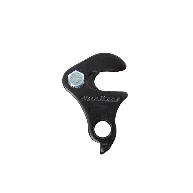

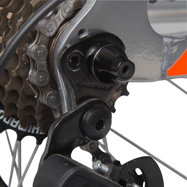

van een wat goedkopere fiets zo'n los derailleuroog overzetten en daar dan de derailleur op. 2e en 3e plaatje.

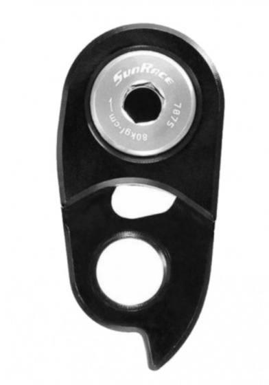

of misschien is zo'n derailleuroog-verlenger te monteren? 1e plaatje
weet je het type van je (vervangbare) derailleuroog? want die is te bestellen en aan je op te sturen.

Wat mogelijk is, ligt er aan wat er van het derailleuroog over is, maar ook zonder derailleuroog kan het. Er zijn losse ogen die je bv onder de snelspanner klemt maar ook derailleurs die je rechtstreeks daaronder klemt. Het ligt dus vooral ook aan de voorraad van de fietsenmaker. Het kan uiteraard ook een tweedehands derailleur zijn.

In mijn tasje met reparatie materiaal heb ik zo'n los derailleuroog van SunRace gevonden dat tussen de snelspanner geklemd kan worden. Misschien biedt dat perspectief.
