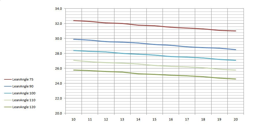

Om te weten of de Catalyst wat breder gemaakt kan worden met een pedaalasverlenger, heb ik een grafiek gemaakt waarin de LeanAngle wordt uitgedrukt als functie van de breedte van het pedaal.
De LeanAngle is de hellingshoek waarbij het pedaal de straat raakt als je een bocht neemt, met de pedaal naar beneden.
De getallen in de grafiek hebben betrekking op een fiets met een BBheight=267 mm, en een Qfactor=140
De X-as geeft de dikte van het pedaal weer, varierend van 10 mm tot 20 mm.
De Y-as geeft de LeanAngle weer.
LeanAngle 75 heeft betrekking op een pedaal van 75 mm breed.
Ik concludeer dat de LeanAngle met 3 graden minder wordt met een volwassen pedaalasverlenger.
Dat is veel. Maar welke fietser met volle bepakking zoekt de grenzen op zoals een racefietser dat doet?
Het verschil in LeaningAngle tussen een standaard Catalyst en een standaard klikpedaal is 4 graden ten nadele van de Catalyst.
tndmbkr schreef: Maar welke fietser met volle bepakking zoekt de grenzen op zoals een racefietser dat doet?
Als vakantiefietser zoek je uiteraard minder de grenzen op en houd je een grotere veiligheidsmarge aan.
Die veiligheidsmarge wordt echter ook kleiner, net als de uiterste limiet. Dus heb je er last van, vooral als je het je niet realiseert.
Dan raak je dus net in de bocht met een bobbel in de weg of een stukje uitstekend beton de grond.
