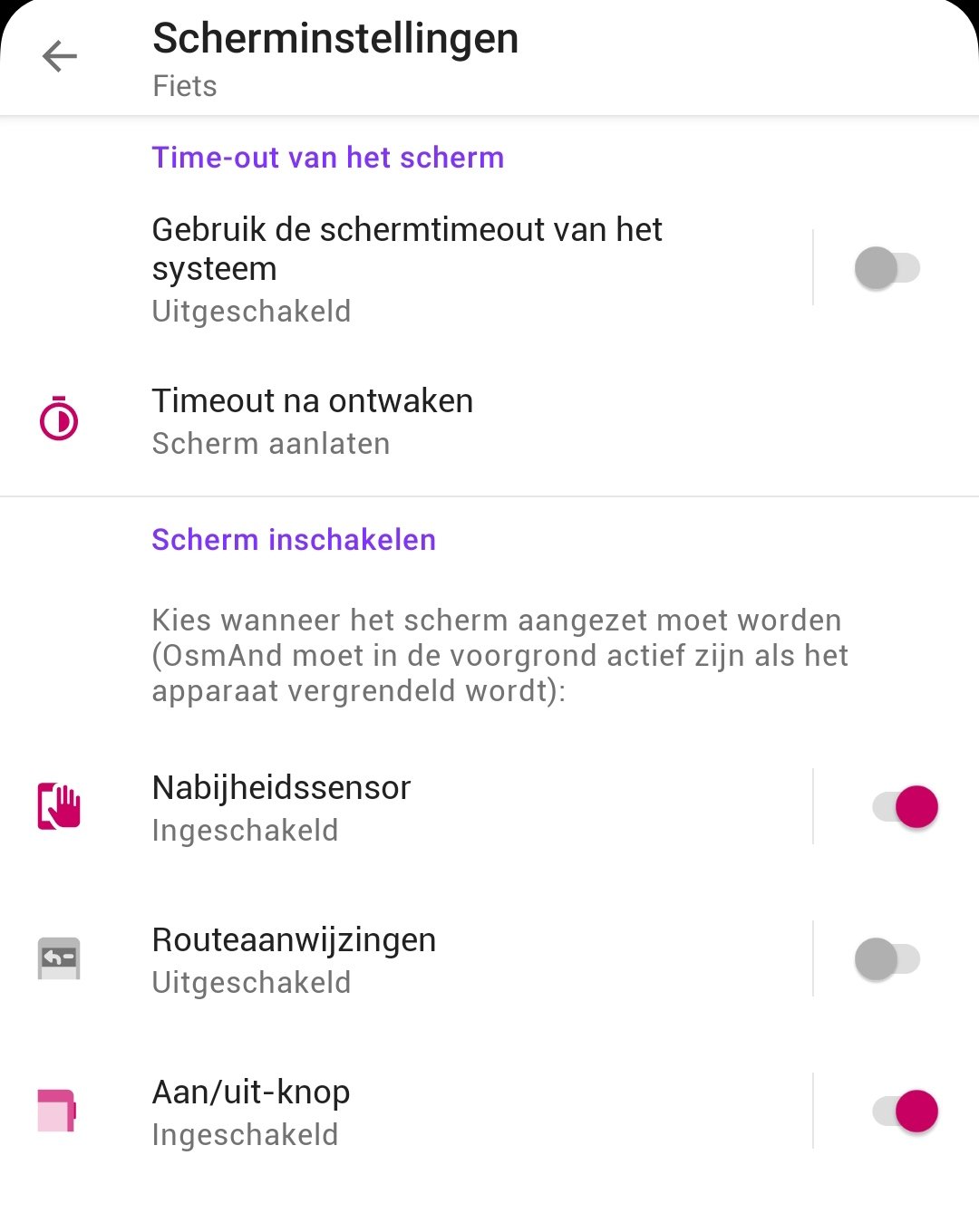

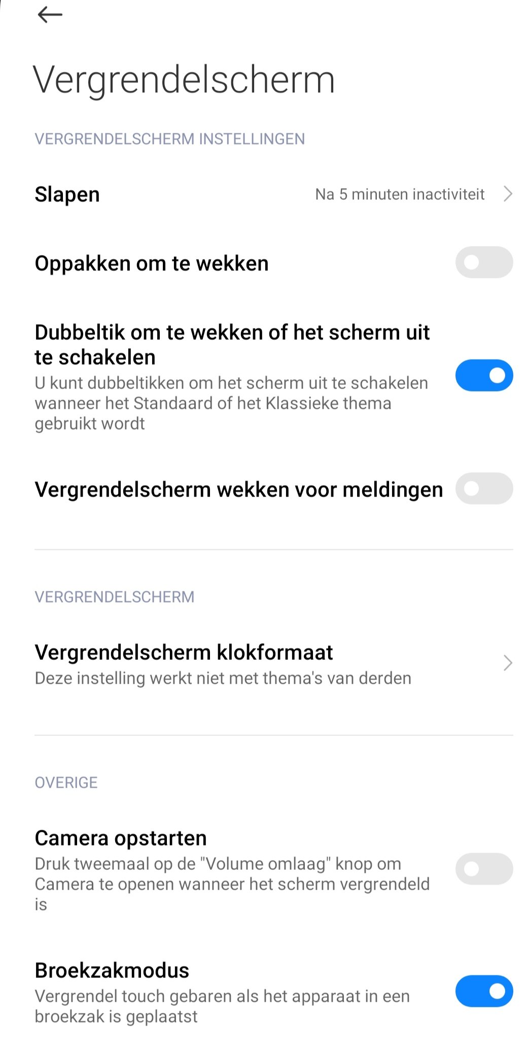

Ik heb geen Galaxy maar een Xiaomi, die heeft mogelijk een iets ander Android menu:
In Osmand heb ik het als volgt ingesteld (algemene instellingen in het Fiets profiel, en dan scherminstellingen)

DANK
IK heb de instellingen veranderd.
Zoals jij ze hebt staan en toont.
Alles werkt weer als vanouds (Android/Galaxy).
UIT met de zijknop
en
AAN met de vingerafdruk of twee keer tikken
super
groet Theodosius
