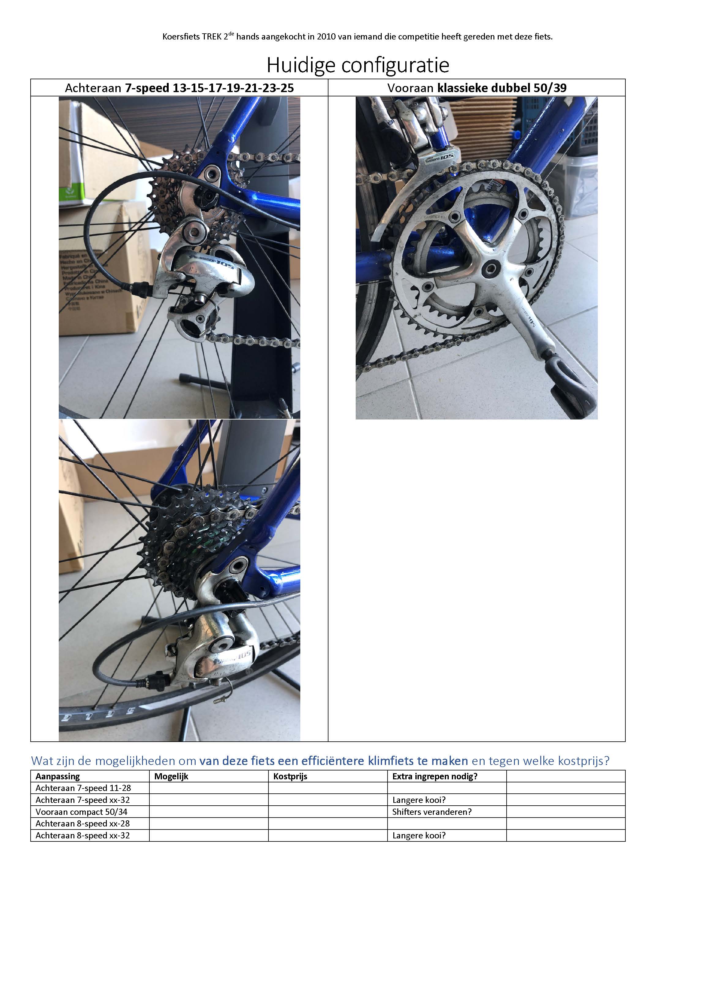

Welkom op dit forum Wesley!
Ik tel 8 speed?
Je kunt tot een 30 cassette wel kwijt;
https://www.bike24.com/p259533.html?menu=1000,4,27
En het crankstel moet je vervangen, deze boutcirkel kan minimaal 38 tanden hebben (5x130mm), ik zou een 50-34 pakken of als je echt minder wil een 46-30, kom je op een crankstel en trapas uit, zoals de Claris van Shimano:
https://www.bike24.com/p2136140.html?menu=1000,4,29
Trapas erbij;
https://www.bike24.com/p223775.html?menu=1000,4,23
Ben je onder de 100 euro klaar, nieuwe ketting exclusief (die zou ik gelijk wel mee vervangen.)
Als de trapas nu ook ‘square taper’ is kun je die laten zitten maar de kans is aanwezig dat dit al Octalink is en dan ben je die 15 euro extra kwijt.
