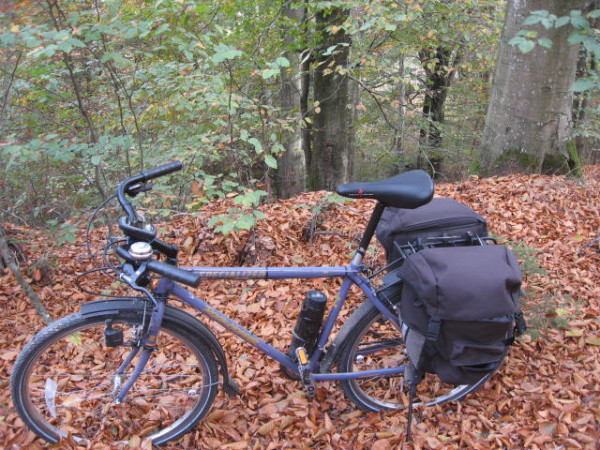

Leuk, dat heb ik ook gedaan, maar dan met een specialized rockhopper ATB, ook 90-tiger jaren.
Voor 256 euro bijna nieuw gekocht op marktplaats, standaard zat er al op, spatborden had ik nog, alleen een ander stuur gekocht, minder recht, zodat het fijner is voor toeren, alles gesmeerd.
Dynamo voor verlichting, bel en bagagerek. Banden gebruik ik die ik nog heb, nu voor met noppen maat >2, en achter iets met gladder profiel en smaller <2.
Veel gebruikt voor dagtochten ed. het fiets wel fijn met kleiner wielformaat 26" ook, anders dan met 28", beide fijn, het is maar net hoe de bui hangt,
Mijn stuurpen heeft, net als die van jou, een heel lang stuk waar het stuur inkomt zeg maar, ik vind het persoonlijk voor mezelf te lang en wil het nog veranderen voor een stuurpen met korter voorstuk.
In het begin fietst het relaxed, beetje naar voren, maar als ik lang fiets, merk ik dat het me stoort en houd ik het stuur vast aan de uiteindjes, (wil ik rechterop het liefst dus) terwijl mijn zadel al max naar voren is afgesteld, dus het stuur moet meer naar het zadel toe, voor mij dan, middels andere stuurpen.
