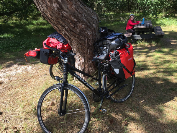

Dat verklaart waarom je op een fatbike wel naar een 1x-versnellingssysteem móet. Op mijn T400 3x8-trekkingfiets heb ik ook eens 55 mm Almotions gehad. Dat ging prima. De beperking voor nog dikkere zat echter niet in het frame of in de vork. Het bleek namelijk zo te zijn dat op het moment dat ik in het lichtste verzet reed de ruimte tussen ketting en achterband nog geen 2 mm meer was.
