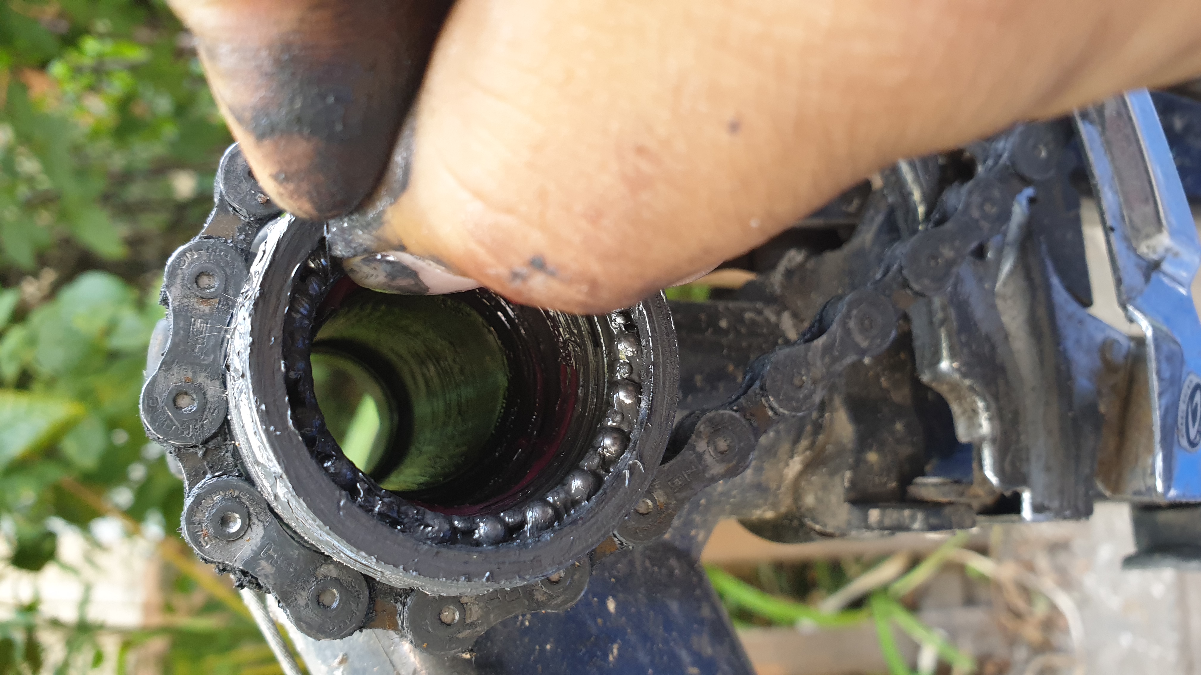

Vandaag is mijn rechter bottom bracket hollowtech 2 stuk gegaan. Ik heb de ring en de balletjes weer op zijn zijn plek gekregen want de ring was verschoven waardoor mijn ketting heen en weer golft. Helaas werkte dit voor een kilometer goed daarna ging het weer mis op de eerste heuvel. Ik zoek een quick fix de volgende stad waar ik onderdelen zou kunnen halen is helaas nog 500km hier vandaan.
Ik hoor het wel groetjes Pinda
Zowel cranck as en bottom bracket zijn van shimano deore xt hollowtech 2. Mocht iemand zich dit afvragen.
Ik zelf zit te denken om de linker en de rechter bracket met elkaar om te draaien zodat in iedergeval mijn cassette en tandwielen heel blijven. Zodat ik als ik pech heb alleen mijn cranckstel/as hoef te vervangen mocht deze inslijten of buigen.

Oei foto word wat lastig lig al in mijn tentje en het is donker. Maar wat u zegt klopt de kogels gaan naar 1 kant waardoor de ring er aan de andere kant wordt uit gedrukt.

Helaas heb ik geen ijzerdraad en ringen of moeren bij de hand om meer druk uit te oefenen op de lagers. Het enige wat ik wel zou kunnen doen is de hollowtech dop goed strak draaien in de hoop dat hij de kogellagers en ring een beetje op zijn plek houd.

Ik zal in de ochtend even een filmpje maken.
Als het echt het lager is dat uit elkaar is gesprongen zou je nog kunnen proberen om de ruimte tussen de crank en de plastic kap van het BB op te vullen met iets als tape of touw. De plastic kap zou dan het lager in elkaar gedrukt moeten houden. Je fietst dan wel met extra weerstand, omdat de boel een beetje aanloopt.

Nou inmiddels ben ik 4 dagen in kiev en heb ik alle onderdelen verzameld om de boel te repareren waar ik vandaag eindelijk zin in had. Helaas heb ik toch nog 85km moeten fietsen omdat er geen verkeer is op de grens van Rusland en Oekraïne 'iets met oorlog' anyway ik heb een oplossing gevonden en dus heb ik 85 km afgelegd op een gebroken bracket zonder mijn crankas/ketting of cassette te slopen.
De bijlage van onder naar boven lezen.
