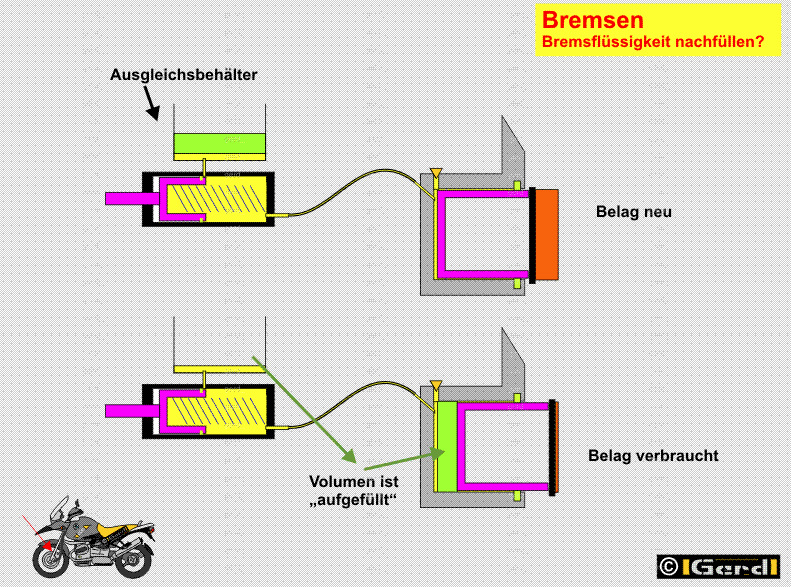

Misschien heb je terwijl je de plaatjes uitgenomen had aan de remgrepen getrokken. Dan gaan de zuigers ver naar binnen en zorgt de auto-compensatie voor de remblokjesslijtage dat de zuigers in rust verder naar binnen staan.
Auto-compensatie voor remblokslijtage : de groengekleurde olie wordt geleidelijk naar de remcylinders verplaatst als de remblokken slijten.

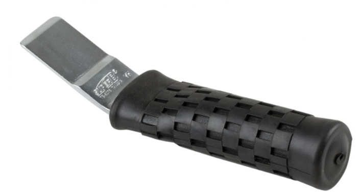

Om dit ongedaan te maken moet je de remhendels in de uiterste stand zetten (dus zover mogelijk 'omhoog') zodat de toegang van het olievoorraadvat vrij komt. Dan de zuigers zo ver mogelijk naar binnen drukken. Daarbij helpt dit stuk gereedschap.
Ik maakte een fout in mijn beschrijving, die ik inmiddeld gecorrigeerd heb.
De schijfrem-pers is gemaakt om te gebruiken met de remblokjes nog gemonteerd. Het blad van de pers is iets dikker dan een remschijf en beschadigt de remblokjes niet.
Zonder gemonteerde remblokjes moet je dikker gereedschap gebruiken (zoals de Park Tools bandenlichters in de handleiding van Shimano die Shadow hierboven linkte).
