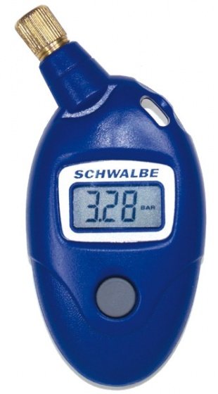

Ik kan een losse drukmeter, zoals die van Schwalbe (zelfde als Beto) of SKS, aanbevelen. Ze zijn zeer gevoelig én nauwkeurig en kosten iets meer dan een tientje. Je hebt een veel beter gevoel van de druk in je band of van hoe hard je een band kunt oppompen om hem recht op de velg te krijgen. Hij is ook licht genoeg om onderweg mee te hebben.

ik heb zo'n schwalbe drukmeter. en gisteren mat ik 6.15 bar. Ik heb ook zo'n handpompje dus die probeer ik vanavond. Ik had alleen niet gedacht dat die zoveel druk konden genereren... De fiets is voor vakanties dus ik wil onderweg geen gedoe of gepruts met bobbels. voor mijn thuisfiets ontvang ik vandaag als het goed is schwalbe energizer. heerlijk, ik denk dat die er direct goed op zit :D
