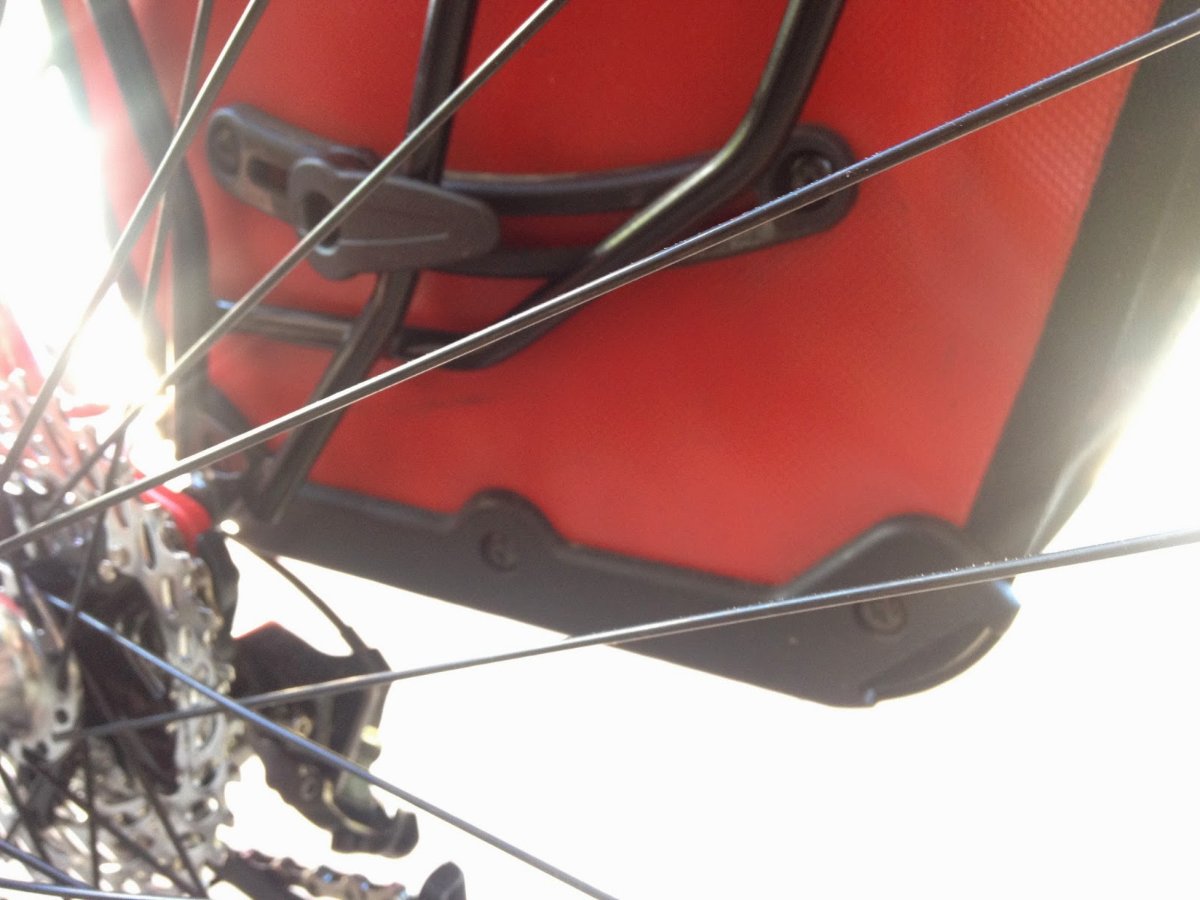

_Peter_ » di 25 sep, 2018 22:05
Hangt je tas aan de bovenste of onderste rail? En hoe zit het met de hakken van je schoen, kom je er wel of niet mee tegen de tas aan. Die haken (of je er nu een fan van bent of niet) zouden gewoon moeten passen, Ortlieb gaat vast geen tassen maken die niet passen op een populaire drager en Tubus geen dragers waar geen Ortliebs op passen.
Op veel tassen kun je overigens ook nog een spanband uit de eerste generatie monteren waardoor je die haak zelf kan verwijderen. (die wordt daarmee overbodig)
Als de rail waarop die haak zit met 2 schroeven zit, kun je deze nog omdraaien, zodat de kromming naar boven wijst en niet zoals nu naar beneden.
