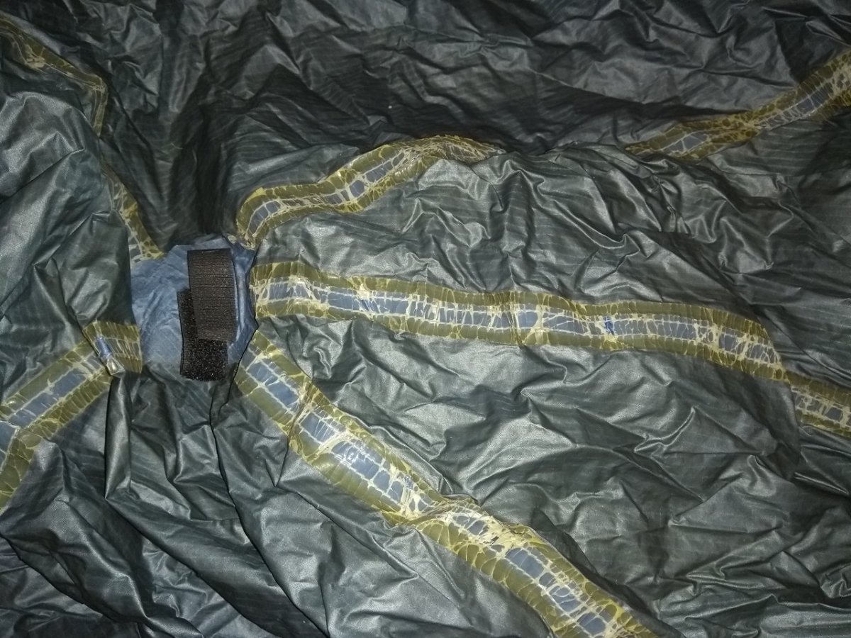

Hoi allemaal,
Mijn fijne The North Face Tadpole 23 tentje van polyester/nylon van 12 jaar oud is gaan lekken. De oorzaak lijkt zo goed als zeker doordat de sealing over de naden, wat een doorzichtige kunstof laag is, helemaal verteerd en verkruimeld is.
De rest van het tentdoek lijkt nog goed genoeg.
De sealing zit aan de binnenkant. Ik heb met een algemene tent-waterdicht spuitbus geprobeerd vanaf de buitenkant de naden waterdicht te krijgen, zonder afdoende resutlaat.
Wat denken jullie, is dit nog te repareren?
- de oude sealing proberen te verwijderen (zonder het doek te beschadigen), kans van slagen?
- zelf sealing aanbrengen, al of niet over de oude heen?
- naar een tentreparateur brengen die dit kan doen?
Of kan ik deze tent beter afschrijven?
Groeten, Bastiaan

Een paar jaar geleden stond ik voor een soortgelijke keuze. Mijn 15 jaar oude Vaude tent was op de getapete naden na nog in prima staat. Het tentdoek was nog waterdicht, de alu stokken nog heel en niet verbogen, haringen, alles compleet en goed werkend.
De naden waren helaas hier en daar lek geraakt en de tape op de naden waren stukje bij beetje aan het vergaan.
Vol goede moed heb ik de oude tape verwijderd, alles goed schoon en vetvrij maakt, met schilderstape de boel afgeplakt naast de naden en de naden met seamsealer ingekwast.
Een hele klus, erg tijdrovend, maar ik vond dat mijn tent een langer leven verdiende dan het tot nu toe had gehad.
Alles bleek echter ijdele hoop. Waarschijnlijk ben ik niet zo'n goede sealer. Het is in ieder geval niks geworden.

Helaas is mijn eerdere reparatiepogingen (met andere tenten) een beetje in lijn met jouw ervaring. Je probeert van alles maar als het er op aan komt blijkt ie toch weer te lekken bij slecht weer. Iets waar je totaal niet op zit te wachten.
Daarentegen zonde om een tent waar verder alles nog goed van is (inderdaad inclusief alu stokken) weg te moeten gooien.
Ik heb ook geen zin en tijd in een hoop moeite voor niks. Al met al neig ik er nu naar om gewoon een goede nieuwe tweepersoons tent te kopen, en de oude weg te gooien. Ik heb ook geen zin in een 'tijdelijke' of 'goedkope' tent voor nu erbij en met een hele tentenverzameling te zitten.

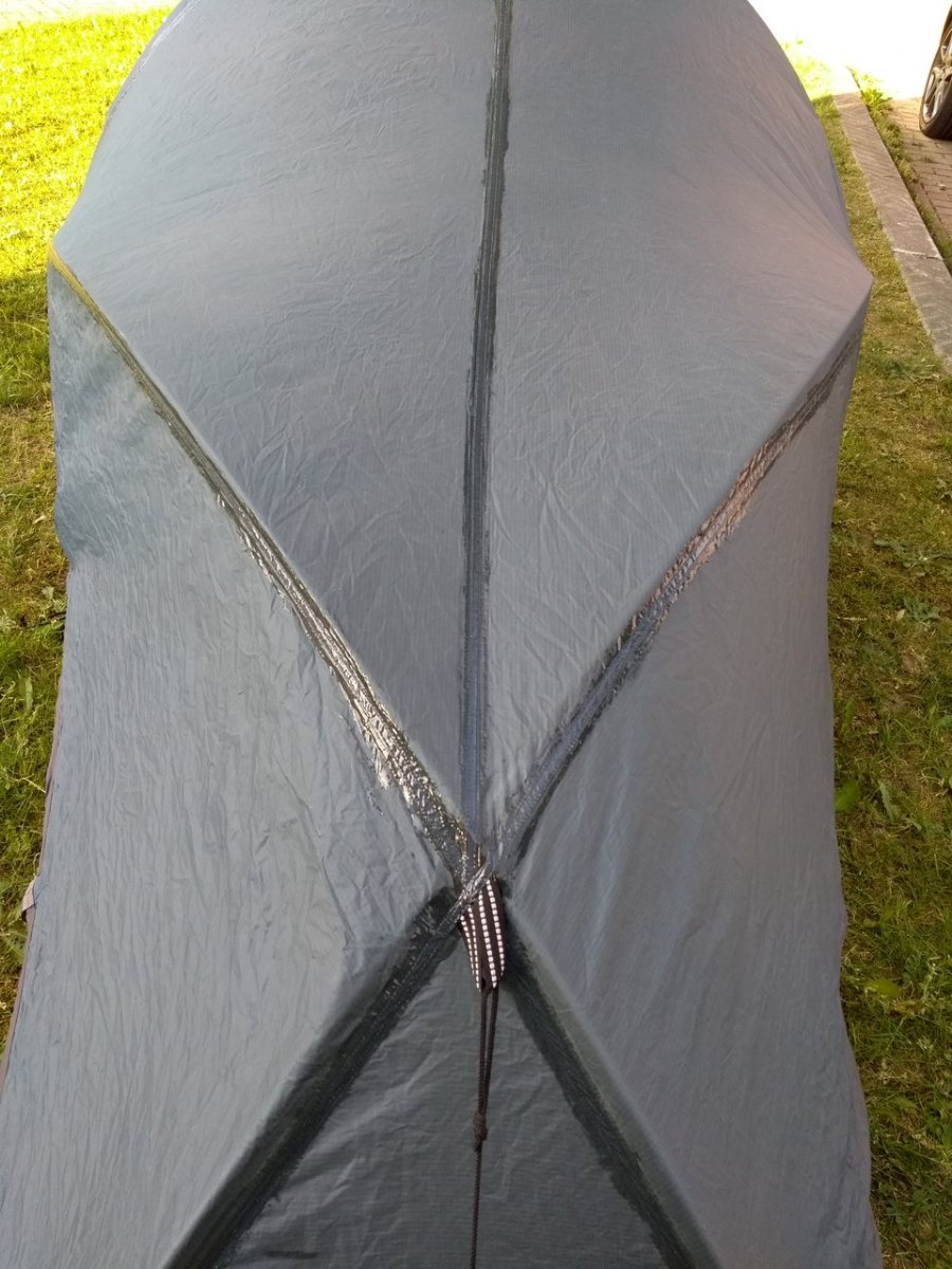

Siliconensealing zit erop. Hardt nu uit. Hopelijk gaat het afdoende werken.

Update: de nieuwe sealing heeft niet afdoende geholpen. Toch nog lichte lekkage bij de stortbui vandeweek in Zwitsersland.
Heeft dus geen zin gehad lijkt het :( Of het tentdoek lekt ook op andere plekken.
Hoop dat mijn volgende tent toch wat langer meegaat.
Zitten wel meer natte plekken op het doek. Tentje is idd op, helaas...
Je las het al in mijn eerste reactie, het is mij ook niet gelukt. Ik had eigenlijk willen zeggen: "Bespaar je de moeite, 't wordt toch niks."
Maar dat vond ik zo negatief en misschien zou het jou wel lukken... helaas heeft het ook voor jou niet gewerkt.
En wellicht zijn het niet meer alleen de naden, maar is het doek ook aan het op raken.
Succes met het vinden van een nieuwe geschikte tent t.z.t.
