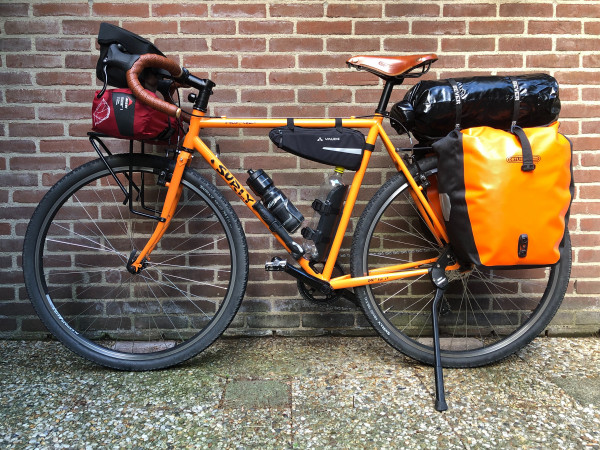

Ik heb voor een lht gekozen, ook na overleg met Surly. Met name het meer gewicht kunnen dragen en de langere achtervork, meer hielvrijheid tov achtertassen, hebben voor mij de doorslag gegeven. Een kale lht ziet er hierdoor trouwens niet uit, maar dat is subjectief. De fiets is opgebouwd met Tubus en voor zover mogelijk en verantwoord met oudere Campa onderdelen, Chorus triple etc, Son dynamonaaf, Schwalbe racer 35mm.
Inmiddels diverse mooie tochten mee gefietst. De Campa canti’s vervang ik binnenkort voor Avid Shorty’s. Ook met Koolstop blokken remmen die niet echt lekker. Ik ben dagelijks fietsen aan het verbeteren, mijn eigen fietsenpark ontkomt daar ook niet aan

Zal binnenkort wat foto’s van de lht posten, even uitzoeken hoe dat moet.
