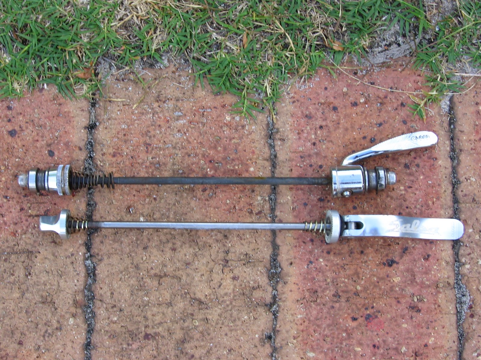

En als ik het goed zie, is die achteras bedoeld om een bob-trailer aan te hangen.
Denk niet dat die snelspanner geschikt is om een bob te koppelen. Ik geef toe er lijkt wel een inkeping op de moer te zitten, maar een bob snelspanner ziet er iets anders uit. Daar zit de uitsparing voor de bob voorvork met behulp van een imbus op de sluitmoer geschroefd. Zie bijvoorbeeld de afbeelding op deze url. http://4.bp.blogspot.com/_VY9lef3Ripw/S ... G_0460.JPG
Waarom denken jullie eigenlijk dat het gaat om de achteras/snelspanner? Ik kan dat helemaal niet halen uit Dorenda's vraag, maargoed, eigenlijk weet ik uberhaubt niet zo goed waar ze naar verwijst.

oh, ik ontken ook niet dat het om de achterkant van de fiets gaat, maar jullie antwoorden gingen specifiek over de asmoer, terwijl er op de foto ook bijvoorbeeld een bagagedragerbevestiging, spatbordbevestiging, tandwielen, stukje derailleur en dus die wat vreemde frameconstructie te zien zijn...
Het ging mij inderdaad om die vreemde frameconstructie. Maar ik heb er niks op tegen als jullie ook andere dingen die te zien zijn bespreken hoor. :) En of de snelspanner geschikt is om een bob aan te hangen, weet ik niet (daar heb ik totaal gen verstand van), maar ik heb hem daar in ieder geval niet voor bedoeld.
