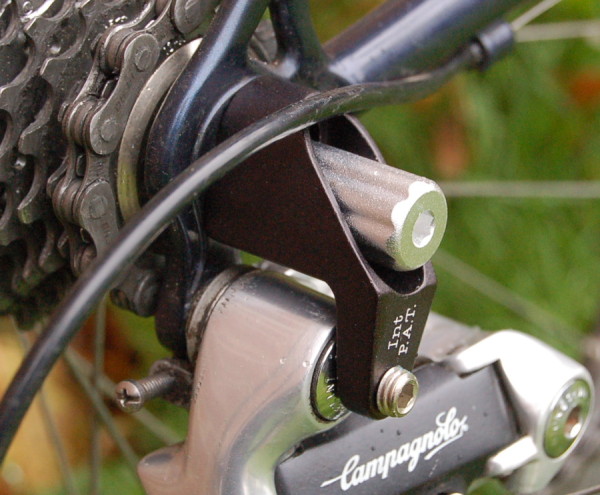

Toen ik mijn derailleurbeschermer van Bike4Travel binnenkreeg, dacht ik dat deze zou passen op mijn Santos TM 2.6. Helaas: de beschermer (gewoon zo'n beugel met twee gaten) moet vanwege de positie van de boutgaten in het frame zover gekanteld worden dat één van de bevestigingsgaten tegen de quickrelease aankomt. Dit is nu de tweede derailleurbeschermer die ik probeer. Jammer, deze was erg stevig uitgevoerd.
Wie heeft er één op zijn TM, en wil er eens een fotootje van maken, of mij laten weten welke derailleurbeschermer wel past?

Er zijn ook quick-releases die fungeren als derailleurbeschermer, wil je het ding echt beschermen. bijvoorbeeld van Koga, Syntace of deze http://www.hood.de/angebot/44209701/fah ... schutz.htm
belangrijkste functie van zo'n Gearguard is de steun die het geeft aan het derailleuroog.

De Gearguard die Marten laat zien heeft Ivonne op haar fiets. Ik moet nog zien hoe die (be)valt, maar ik was eigenlijk op zoek naar een eenvoudiger alternatief. Het gaat mij niet zozeer om vallen, maar meer om transport in bijvoorbeeld bus of vliegtuig, zónder tassen. Misschien dat de QR van Koga inderdaad wel een aardige optie is.
