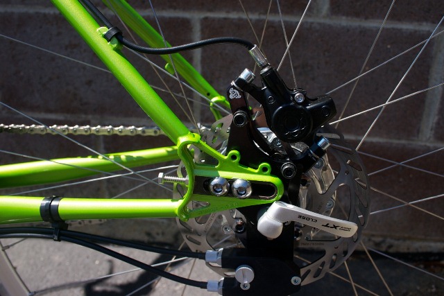

Ik heb een vraagje over een rohloffnaaf in disc setup op zog oem2 padden (zoals bijv surly ogre); heb 0 ervaring met rohloff en weinig ervaring met al die rare padden dus er kunnen stomme vragen tussen zitten
Deze setup vereist als ik het goed begrepen heb de CC DB OEM versie van rohloff (typ 6); hierbij loopt de bekabeling extern en verschuif je bij het spannen van de ketting de gehele naaf + schijfremconstructie in één keer zodat je niet met het probleem zit dat je de remmen opnieuw moet afstellen.
- Is dit een logische keuze voor een rohloff 29er?
- Kleven er nog bepaalde nadelen aan deze setup/rohloff uitvoering? (behalve die van een extern schakelgeval)
- Wat voegt een 'monkey bone' toe tov een speedbone? snap het verschil niet helemaal...
- Is het verstandig om deze setup te combineren met stelschroeven? (bijv surly tuggnut)
- Moet je behalve de naaf, (normale mtb?) bekabeling en de aparate rohoff-remschijf met 4 gaten nog andere zaken separaat aanschaffen om de boel werkend te krijgen of wordt dat bij de naaf geleverd?
- Iemand nog andere suggesties voor een mtb/29er frame met mogelijkheid tot montage achterdrager en rohloff in disc setup (er hoeft géén voorvork bij te zitten...)
Zie ook dit als voorbeeld (maar dan niet als truttige touring uitvoering).
