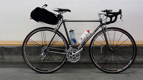

Benieuwd hoe die (nieuwe?) zadeltas van Ortlieb bevalt. Waarom niet ook een bevestiging aan het zadel, zodat je een beetje een driehoeksbevestiging krijgt?
Beetje concurrent van Carradice Bags - SQR Tour
Vond ook nog een zelfbouwprojectje (beetje zoals die van Leon) om van een stuurtas een zadeltas te maken: http://unfoldandcycle.com/tag/ortlieb/
