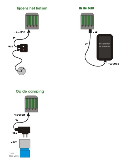

Matthie9000 schreef:Als een slimme fabrikant nou eens iets als volgt maakt:
- 10.000MaH oid, bij voorkeur verwisselbaar ivm verlies van capaciteit
- Oplaadbaar via naafdynamo
- Oplaadbaar via netstroom
- Oplaadbaar via (ingebouwd) zonnepaneel
- Eenvoudig vast te maken bovenop bagage
- Indicator voor laadstatus
- Waterdicht
- Waterdichtte USB uitgang/stekkers
- Zo licht mogelijk ;-)
En wat ik dan zou willen is standaardiseren op (micro)USB. Dus zo:
En dan liefst tijdens het fietsen je apparatuur gebruiken:
En waarom niet alles in 1 apparaatje, dat je af kunt koppelen als je van de fiets stapt, zodat er alleen een eenvoudige kabel van de dynamo naar het stuur loopt:
Lijkt me aardig in de buurt te komen:
