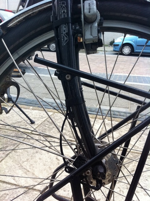

Hoe kan ik mijn fiets-usb lader aansluiten op mijn naafdynamo?
uit het apparaatje komen 4 kabeltjes: 1 usb kabeltje, 1 voor de lamp, 1 voor het frame en 1 voor de dynamo. vanaf mijn naafdynamo vertrekken 2 kabels in plaats van 1, bij een klassieke dynamo. Hoe kan ik dit probleem oplossen?
Bedankt,
Jetse
Jetse schreef:http://www.kemo-electronic.de/en/Contro ... ini-B-.php
Bedankt,
Jetse
Op de plastic stekkers van shimano dynamo's staat het aarde symbool (zo'n bos streepjes) en als je het wiel uit de fiets haalt kun je ook wel zien welke lip contact maakt met de as (uit mijn hoofd de zilveren)
Een son dynamo heeft geen massaaansluiting, maar als de koplamp met een metalen beugel aan het frame zit is het syteem vanaf de lampvoet geaard. De aardedraad is de buitenmantel van de coax (bij de stekers zwart geisoleerd. de spanningsdraad is bruin-doorzichtig

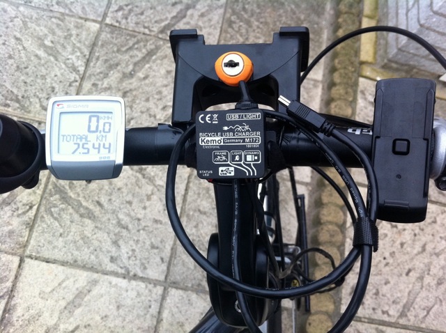

Gister heb ik hem ook binnen gekregen, het is inderdaad een mooi klein apparaatje.
Zelf heb ik nog wel een minpuntje kunnen ontdekken. De draden die naar de dynamo en aarde moeten zijn behoorlijk kort (ca. 20 cm). Die ga ik eerst dus maar even verlengen.
Verder vraag me alleen af hoe lang de USB connector meegaat als je hem permanent aan je fiets bevestigd. Het lijkt mij dat onder de invloed van het weer de contactpunten gaan corroderen. Ik denk dat ik hem niet permanent monteer. Ik ben bezig met een constructie van klitteband en de "Kombi Flachsteckhülse". Als ik klaar ben dan post ik wel wat foto's.
Hier het uiteindelijke resultaat, een afneembare usb lader van 66 gram (gewicht inclusief verlengde kabels en klittenband voor de bevestiging op het stuur) voor EUR 36,62:
