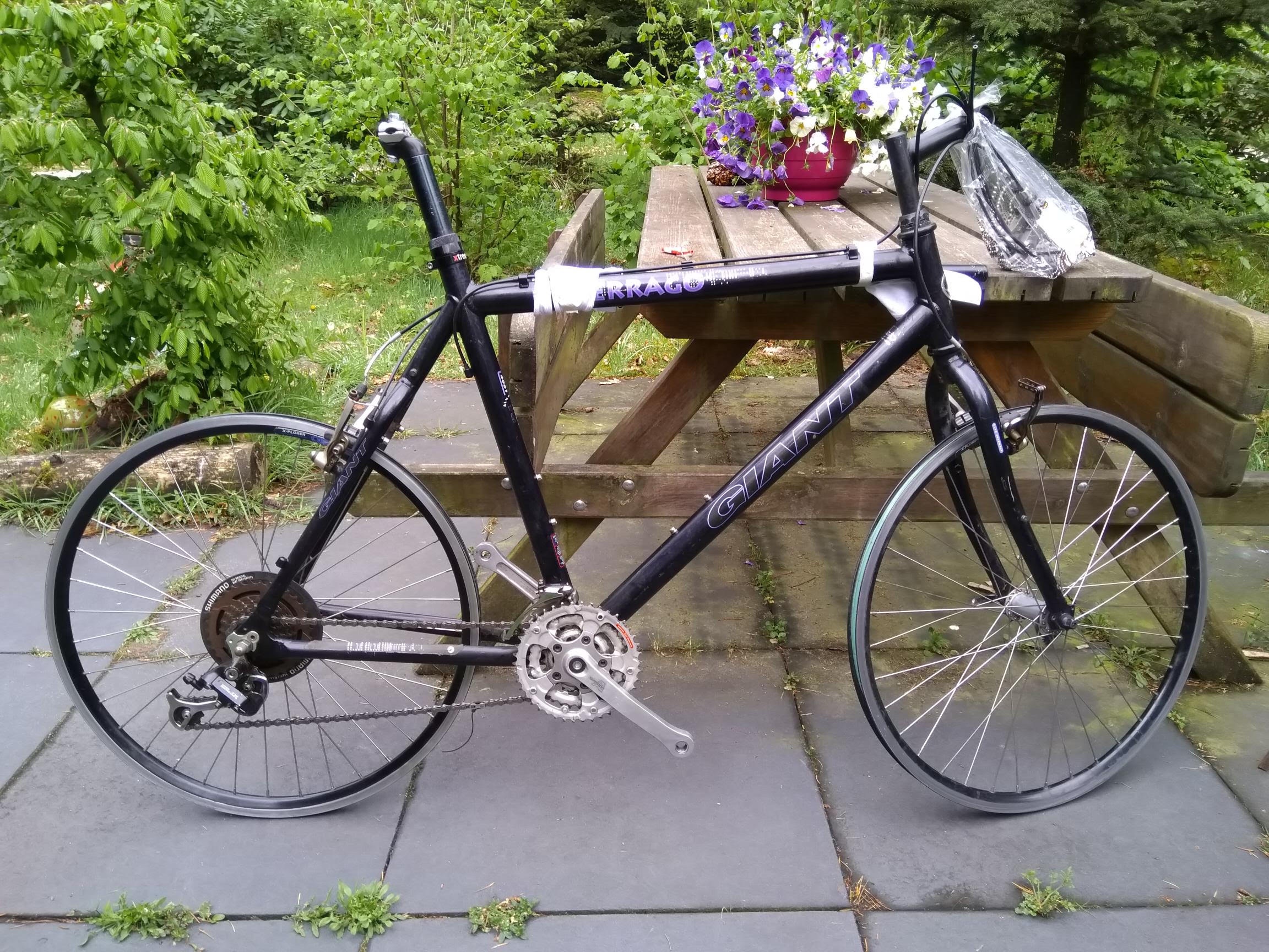

als voorbeeld en misschien is deze nog te koop (framemaat 57 cm): viewtopic.php?f=11&t=37257&p=417225&hil ... 26#p417225
dit type in framemaat 22 inch lijkt me voor jou geschikt:, de Terrago: https://www.marktplaats.nl/v/fietsen-en ... untainbike en deze blauwe is beetje mijn favoriet qua 'looks' (sorry, deze is framemaat 24 inch)
of een vergelijkbare Granite of G-ranite (https://www.marktplaats.nl/v/fietsen-en ... tb-22-inch qua kleur niet ieders eerste keuze) of Coldrock of Escaper. en dan met een vaste voorvork.
zo'n frame is vrij lang (lange bovenbuis) en door het frame aan de kleine kant te kiezen en de dikke zadelpen en verstelbare (!) atuurpen iets verder uit te laten steken, kun je waarschijnlijk op zo'n fiets lekker en goed komen te zitten.
zo'n frame is er ook als aluminium frame met dezelfde stalen voorvork, bijvoorbeeld zo in maat 21,5 inch (framemaat ongeveer 55 cm):
vaak iets met ATX in de naam of nog een oude typenaam als Terrago of Escaper. sommige uitvoering hebben hydraulische remmen van Magura, ook fijjn
