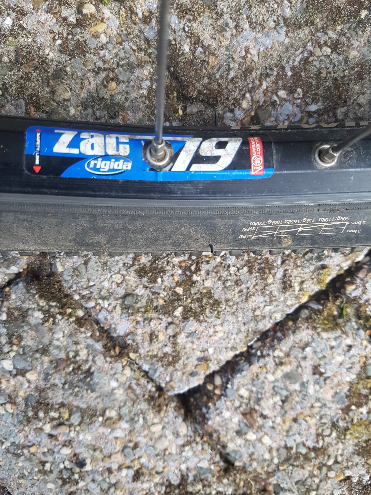

Shifters blijken geen lx maar xt te zijn. Mooi meegenomen denk ik dan. Naven zijn ook lx.
Op de foto zie je de velgen. De regia zac 19. Geen idee of dat iets degelijk is. Ze zullen voorlopig toch dienst moeten doen in ieder geval.
Volgens mijn vader fiets de fiets erg goed. Remmen en schakelen gaat ook zoals het hoort. Een goed vooruitzicht dus voorlopig.
Ik denk dat ik de velg verkeerd afgelezen heb. Vind niets over een zac 79. Ik vermoed dat het hier om een zac 19 gaat.
Heb het ook aangepast in het originele bericht.

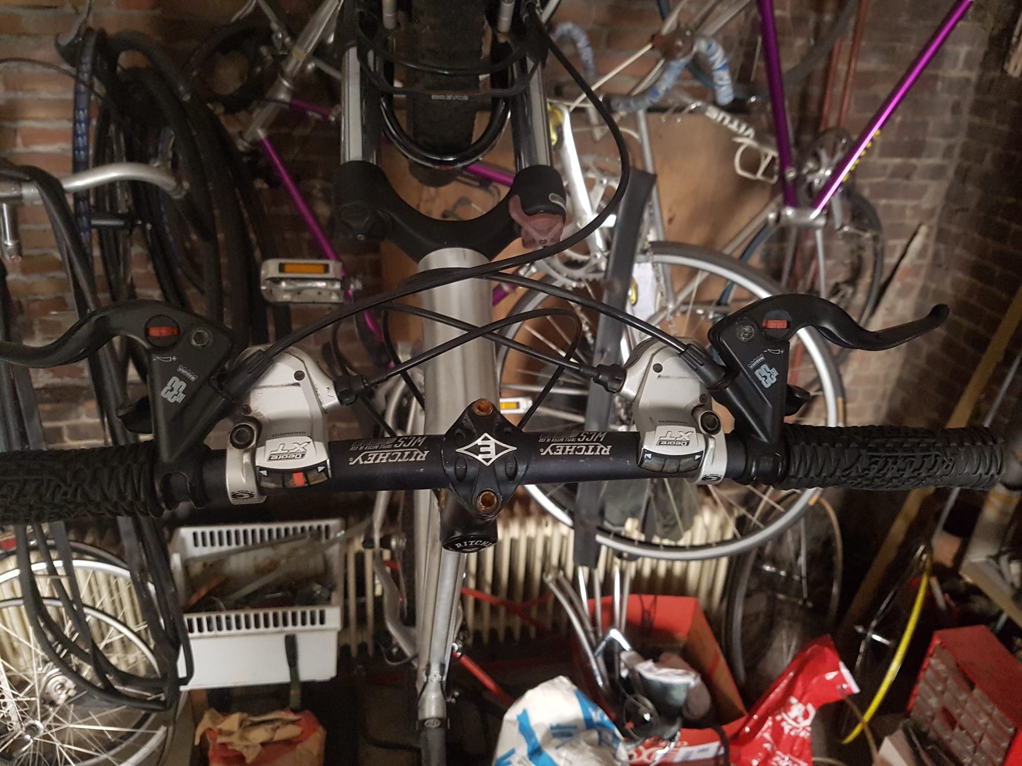

Deze eerste foto geeft wel een beeld.
Is toch hartstikke leuk man. Lekker de delen er op het gemakje af schroeven, beetje poetsen en prutsen, muziekje erbij, pot thee ernaast, fris kabeltje ligt op de plank, kies zelf wat je mooi vindt. Die donor heeft van alles te bieden; wcs koos men ook niet zomaar. dat koos je destijds als je net een stapje extra wilde, zonder dat het per se nodig was. Liefhebber? Net als jij.
Geniet er vooral van. Benieuwd hoe de paarse over een poosje staat te stralen.
2x een vitus daar op de achtergrond?
vr 14 apr, 2023 20:17
Die grijze de eerste racefiets van mijn broer en daarna die van mij. Die hangt daar eigenlijk maar gewoon te hangen.
De paarse hangt daar ook maar te hangen. Is het oude frame van mijn vader. Maar die wilde een nieuwe fiets. Dus hij kon niets beters bedenken dan gewoon exact hetzelfde frame te kopen maar dan moderner. Dus lichter en dergelijken. Maar niemand in de fietsclub had door dat hij een nieuwe fiets had.

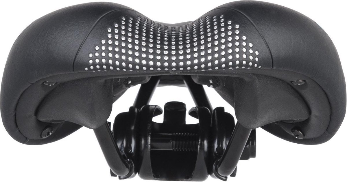

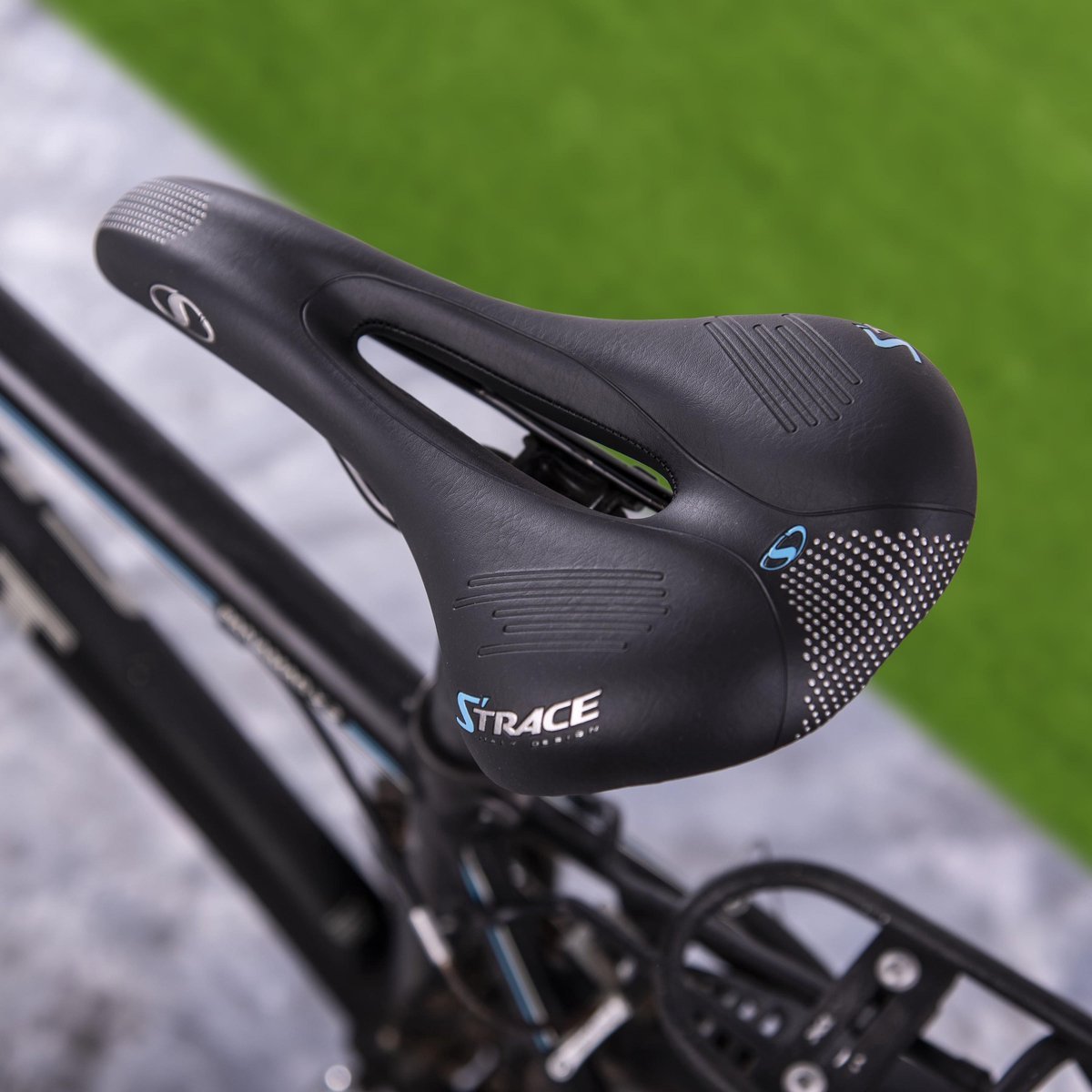

Bij aankoop zat dit zadel op mijn fiets. Een s'trace. Had er nog nooit van gehoord.
Het is redelijk zacht. Voor naar mijn werk is dit een prima zadel. Maar als ik 10km fiets of meer dan voel ik mijn edele delen tintelen of bijna niet meer. Dat lijkt me uiteraard niet ok.
Na wat opzoek werk wordt voor een langere tocht juist een harder zadel aangeraden.
Het ding bij mij is dat ik eigenlijk niet zo vaak lange tochten maak. Ik weet niet wat er onder "lang" verstaan wordt maar 10km vind ik niet lang.
Tijdens onze fietsvakanties fietsen wij ook bijna nooit meer dan 20km aan een stuk. Dit om de kinderen wat speeltijd te gunnen.
Ik heb wat afkeer gekregen tegen harde zadels vroeger. Had er zelfs een hekel aan als ik voor mijn sport moest gaan trainen op de wielrenfiets.
Nu was ik aan het kijken naar een brooks zadel. Daar lees ik enkel goede dingen over. Maar ik vind ze ook wel duur. Ben daarom op de tweedehands markt aan het kijken ook. Moet ik daarbij op bepaalde zaken letten?
Zijn er nog zadels die binnen mijn specificaties zouden kunnen vallen?
Erg persoonlijke allemaal natuurlijk. Maar ik wordt er niet wijzer van als ik zelf online wat probeer op te zoeken.
Ik ga ook de stand van mijn zadel nog eens grondig bekijken.
Lijkt me typisch iets voor je lokale fietsenwinkel. Zeker wanneer die een aantal demo-zadels heeft en/of je ze na een weekje uitproberen nog mag ruilen. Met een lederen zadel wel lastiger, die hebben veel meer tijd nodig ;)
Zelf erg tevreden met m'n Brooks Cambium, maar er zijn ook genoeg mensen die dat een verschrikkelijk zadel vinden ;)
Best persoonlijk een zadel.
Op het gevaar af dat je nu overspoeld wordt met iedereen’s persoonlijke favoriet: ik heb goede ervaringen met de Selle Royal Respiro. Die kun je in drie (breedte) maten krijgen, de “athletic”, “moderate”, en “relaxed”, al geven zij daarbij de mate aan van de zithouding (voorover zitten) op de fiets, respectievelijk 45, 60, of 90 graden.
Ik heb zo’n zadel op de fiets waarmee ik tijdens de winter (de “zoute” periode) doorfiets, en moest daarom na de winter elke keer wennen aan de kleinere hardere zadels op m’n andere fietsen, totdat ik het heldere idee kreeg om die twee andere fietsen van hetzelfde zadel te voorzien.
Wat ik wel wat merkwaardig vind is dat de Respiro van het type is waarvan het middenstuk als het ware “weg is”, dus eigenlijk wat jij nu min of meer ook hebt, terwijl je toch wat last hebt van je “zaakje” (zal ik het maar noemen). Zal dus toch een kwestie van uitproberen worden.
Daarover gesproken: op de site van Selle Royal hebben ze het over de “dertig dagen uitprobeer”-periode, maar ik heb me er niet in verdiept hoe dat werkt. Mijn wantrouwende aard vermoed dat je geen geld terug krijgt maar een ander zadel mag proberen, maar dat zuig ik maar uit m’n duim, dat zou je na moeten vragen.
