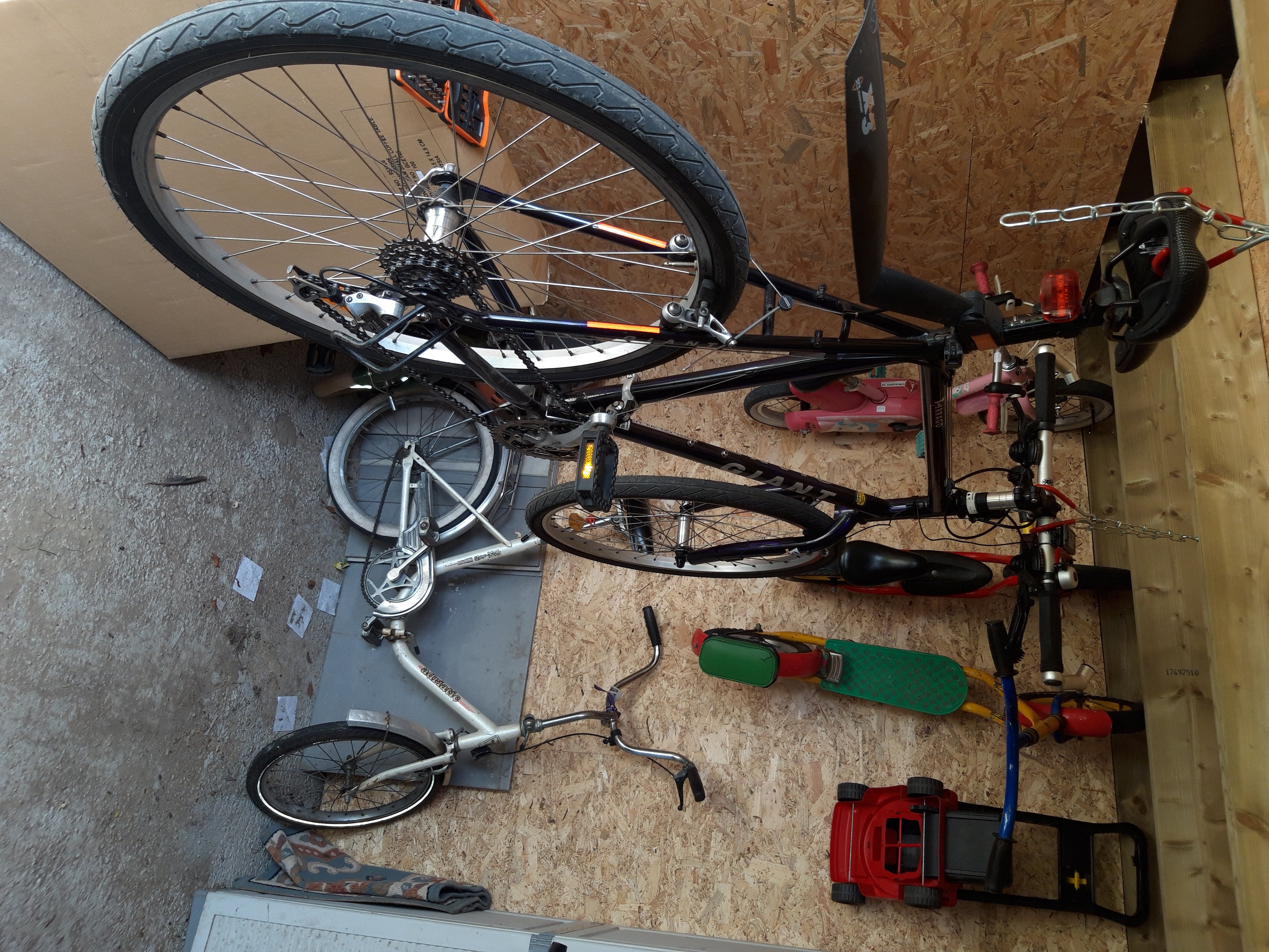

Kan ik het derailleur afstellen als de fiets op zijn kop staat? Kan hem anders niet van de grond houden.
Nee, niet echt. Je kunt het grove werk proberen te doen. Het is beter als je de fiets ophangt aan bv het plafond van je schuurtje. Met een goede achterstandaard lukt het ook wel door de fiets net op te tillen door die standaard te gebruiken. Voor het fijnste werk moet je fietsen.
Begrepen :wink:
Dan ga ik eens bekijken wat voor mij handig is.
Had gezegt dat ik het niet ging doen. Zelf aan de fiets werken.
Maar vandaag ergens voor 5 euro wat haken opgepikt en er toch aan begonnen.
Versnellingen achteraan werken weer als een zonnetje en de remmen zijn ook wat bijgesteld.

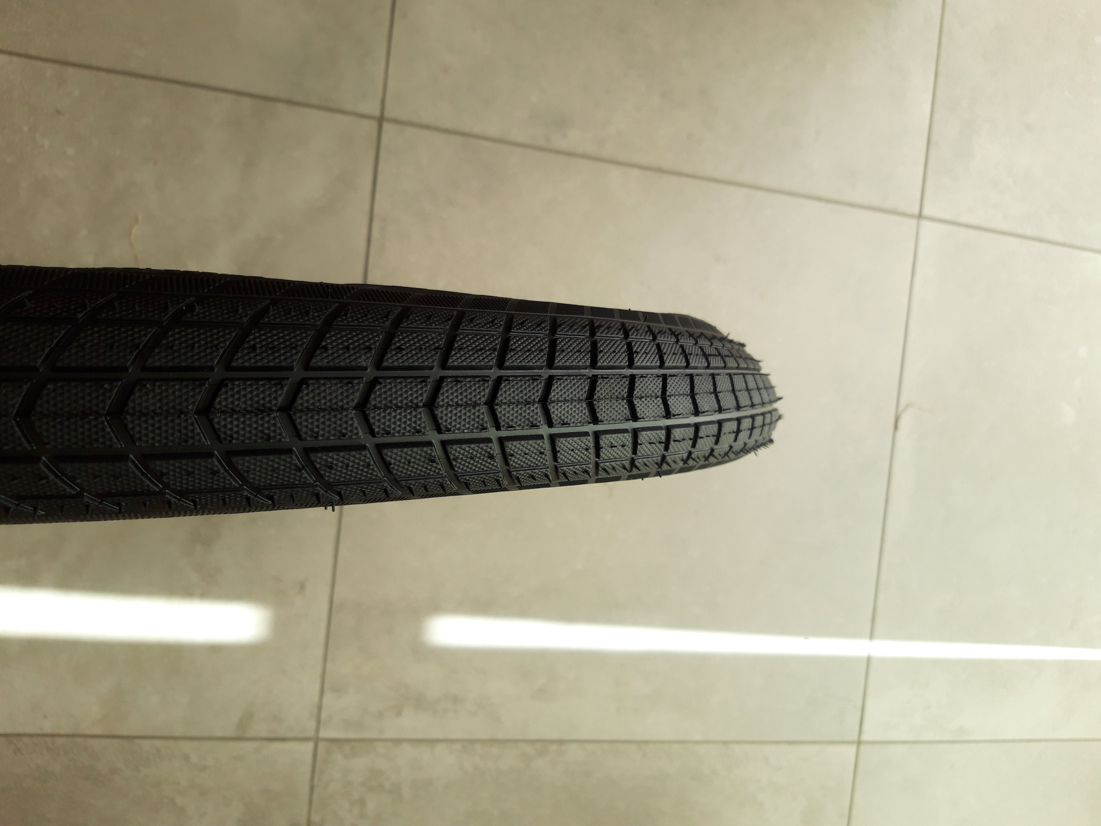

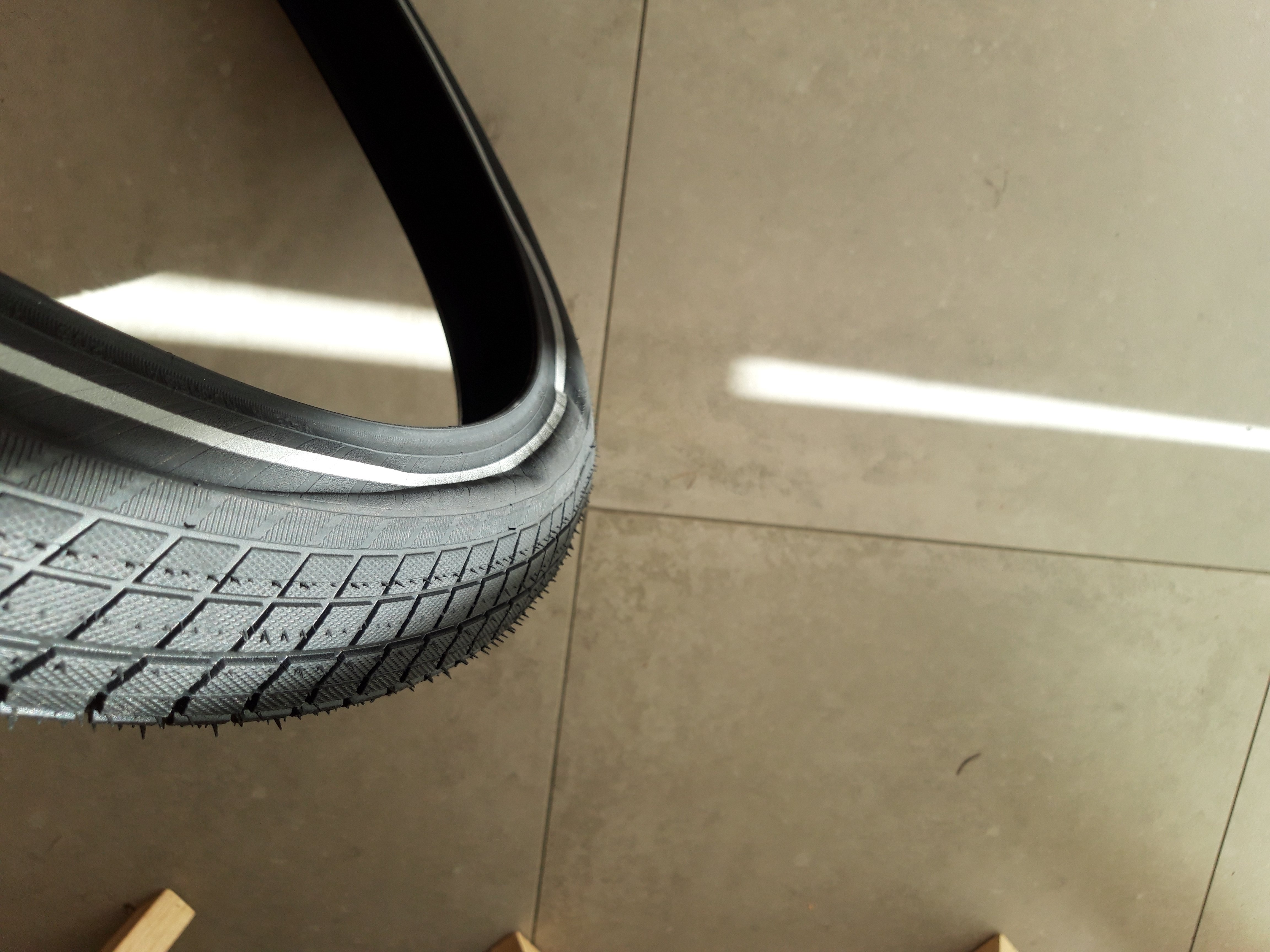

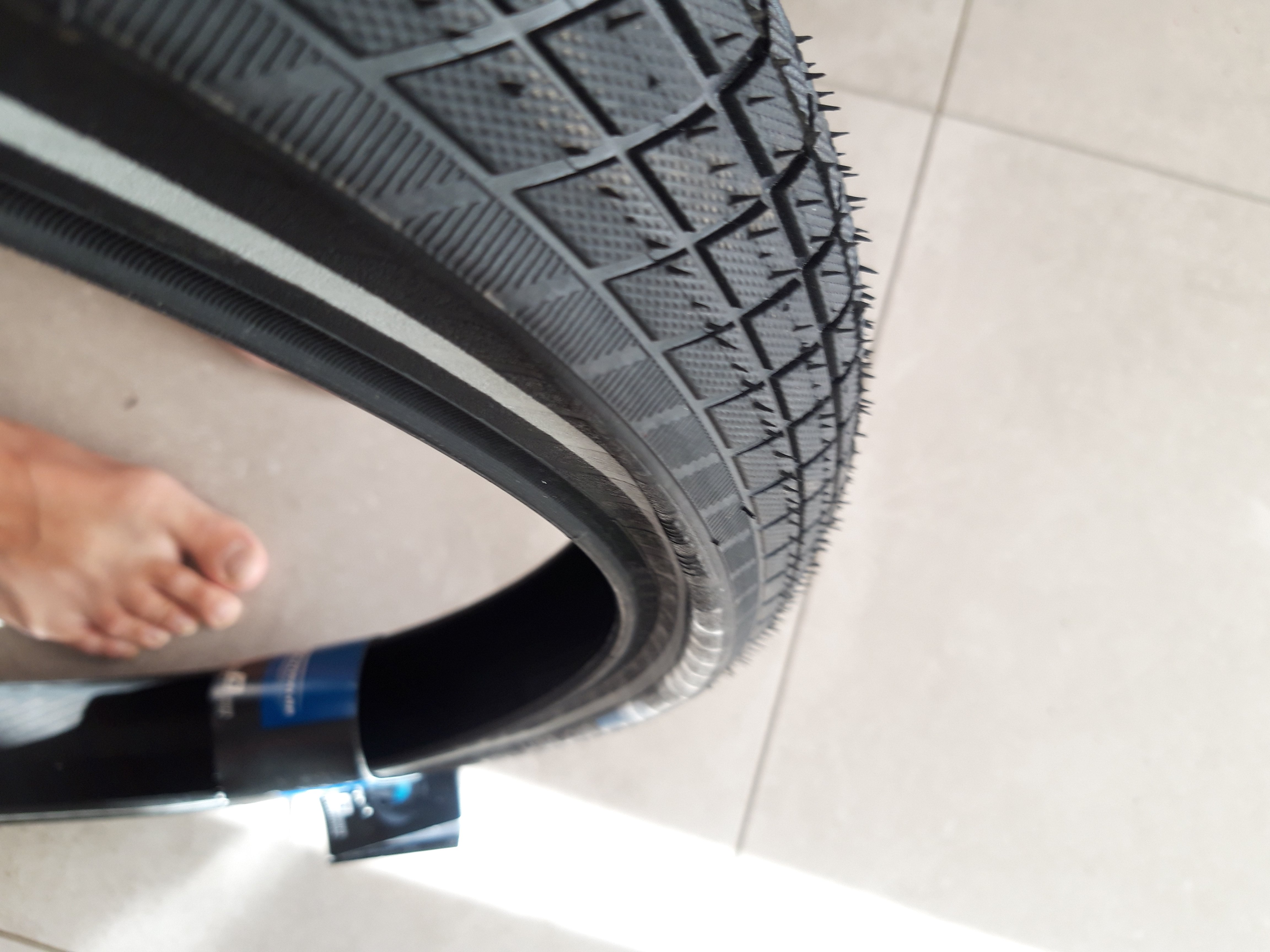

Nu wil ik mijn nieuwe banden op de fiets leggen en kom ik dit tegen. Hij zat vervormd in de doos. Is dit een probleem? Of kan ik hem er gewoon op leggen?
Niks aan de hand; deze valt nog erg mee :D . Als hij opgepompt krom is, dan is er iets. Leg ze er netjes op waarbij je vóór hard oppompen kijkt of het lijntje op de zijkant precies langs je velg loopt.
Ruim zeepsop helpt om de boel goed op z'n plek te krijgen mochten ze tegenwerken...

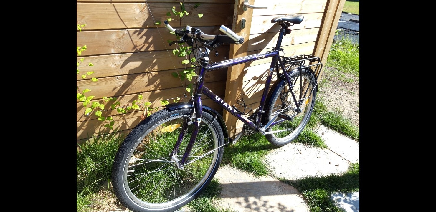

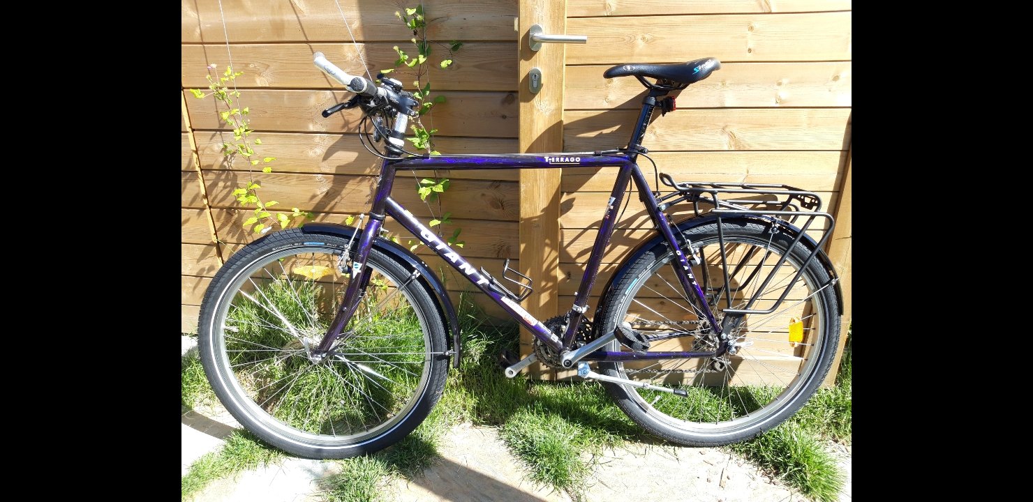

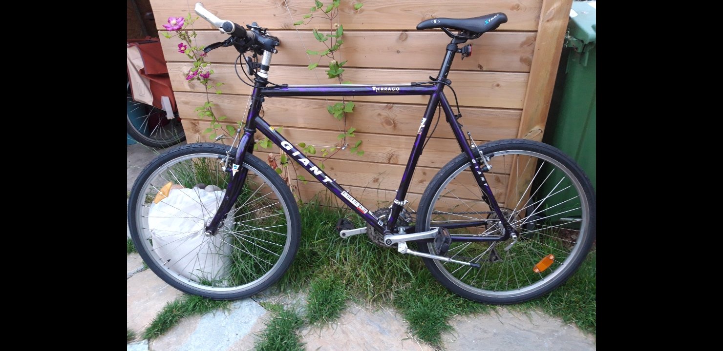

Tijd voor een "voor en na" foto. Er zullen nog enkele aanpassingen komen maar voorlopig ben ik meer dan tevreden.
Het voorspatbord zit nog niet goed. Maar daarvoor moet ik de stangetjes wat inkorten. Zal voor een andere keer zijn.
Leuke fiets! ben jarenlang met zo een naar m'n werk gefietst, 46km per dag...
De spatborden kun je toch stellen door de boutjes waarmee de stangtjes geklemd zitten los te draaien en dan te schuiven?
als de stan getjes dan nog zo ver uitsteken dat je er aan zou kunnen blijven haken dan moet je ze inkorten en netjes afschuren zodat ze niet meer scherp zijn.
di 28 jun, 2022 10:50
Klopt inderdaad. Er zit een beschermend rubbertje bij dat vast zit aan het spatbord. Die stangetjes steken daarin. Dus moet ze afknippen en dan er weer terug insteken.
Looking good!
Mooi fietsje!
Snelspanner achteraan zou ik andersom zetten. Ooit reageerde een onoplettende wielrenner die in m’n wiel zat te laat: reed precies klem met z’n voorwiel tussen mijn snelspanner en achterwiel :evil:
(Waargebeurd want het was bij Reeuwijk. Ik remde plots voor een gat in de weg.)
di 28 jun, 2022 12:47
Mooi fietsje!
Je bedoelt dus de hendel naar voren zetten? Mij is altijd geleerd om hem juist naar achteren te richten zodat er geen takken aan blijven hangen. Kan hem ook omhoog richten natuurlijk.
